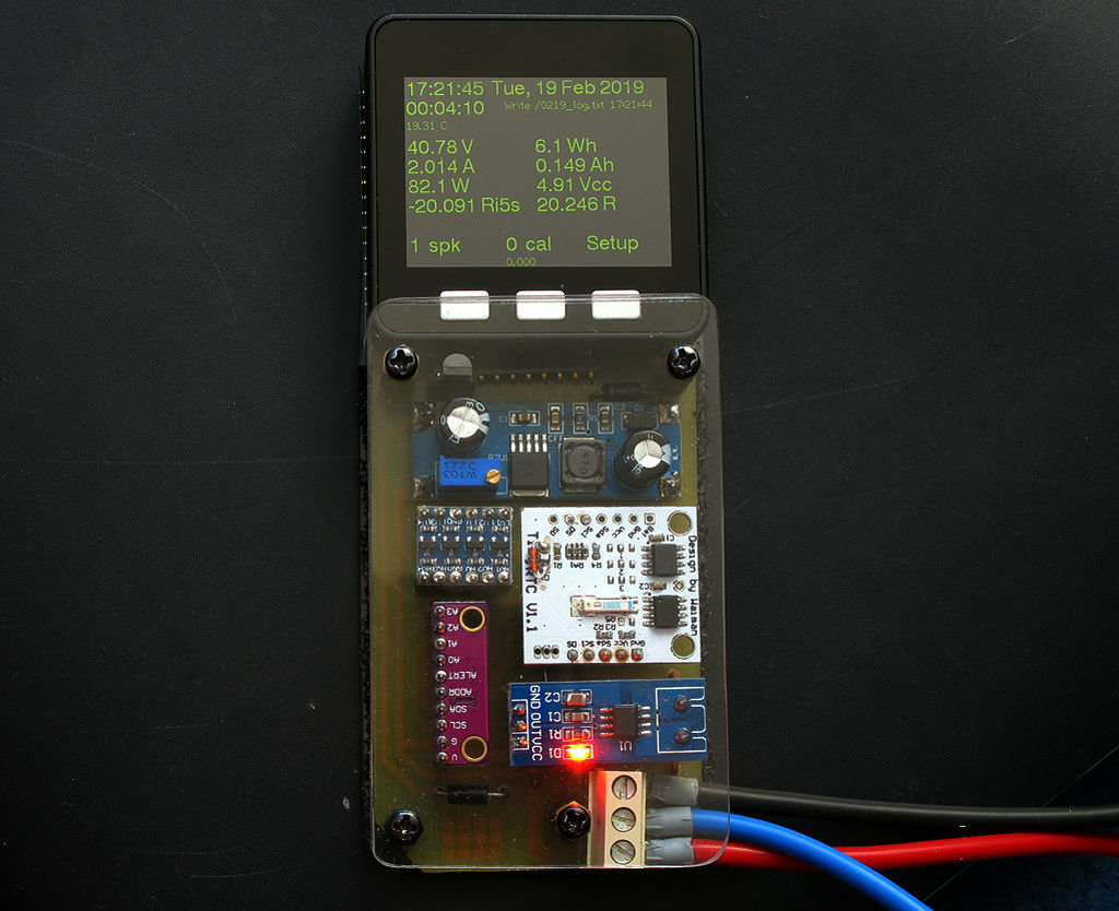

Perso je trouve plus rationnel et intéressant de tout avoir sur la même console, mais bon, à chacun son truc ...
J'ai aussi des écrans supplémentaires sur le display/wattmètre ESP32 avec d'autres infos.
Le smartphone GS2 ici est juste pour test BT et comparaison de taille, mais pas du tout indispensable, ou il peut aussi être simplement dans la poche.
L'encombrement sur le cintre peut être alors réduit, y compris avec wattmètre datalogger puisque c'est le cas !
Mais j'aime bien aussi le projet de Greg, petit module wattmètre planqué et appli Android maison !
C'était d'ailleurs une de mes premières idées en version minimaliste et j'avais commencé l'appli.
Disons que le gros défaut de ce principe c'est l'autonomie du smartphone et la fiabilité de la transmission BT.
- Mais c'est compensable par une mise en mémoire en supplément et directement sur la puce ESP32.
On peut donc aussi se connecter que de temps en temps à la demande.
De ce coté ces petits ESP32 sont vraiment une évolution et bourré de mémoire !

Autrement j'en ai aussi un autre, base Arduino Nano, utilisé en labo uniquement ou pour des tests particuliers :
Les deux possèdent un datalogging sur carte Sd, ou par BT ou direct sur PC.
+ encore un Batt-man et un CA v3 sur mon autre VTT, j'ai donc le choix
En plus de 10 ans de bidouilles on a assez de matos... arfff ^^
Mais .... il m'arrive aussi de rouler sans rien du tout sur le cintre (tout nu = prise sans console sur le BBS02), avec juste un mini voltmètre dans le sac à dos !
- A la longue on connait très bien son VAE, la courbe de sa batterie, et sa gachette progressive y comprise !
Essayez, vous verrez, "le nudisme" c'est très intéressant aussi et assez amusant

Je pensais a une autre facon de faire un wattmètre minimaliste au guidon et avec toutes les infos...
Toujours avec un petit module a base de ESP32 sous la selle qui transmet par radio (433Mhz) à un display avec un petit recepteur 433 + slot carte sd.
Le display aurait aussi la connexion serial bbs pour la gestion des paliers assistance. Ca pourrait etre assez minimaliste je pense...

Comme dit plus haut, les ESP32 ont suffisamment de mémoire (flash) pour stocker les cumuls en mémoire !
Aucun risque ici comme avec les vrais EEprom beaucoup plus limitées en nb. d'écritures.
Donc on peut très bien imaginer un compromis Smartphone / ESP32 sans ajouter plein de choses ...
Voir aussi le partitionnement mémoire par défaut des ESP32 :
- à noter que ce qui indiqué ici comme "eeprom" n'en est pas réellement, et tout est modifiable !

14-06-2019 à 15h29
Même avec 4K (4096 oct.) sans rien changer à la partition, on peut déjà faire beaucoup de choses simplement ... ;)
Dans ton cas, comme dit on peut très bien se contenter de stocker uniquement les cumuls (Ah, Km, etc...) ainsi que les min-max si envie (Vmin, Amax, SpeedMax, etc...)
En cas de déconnexion smartphone les données continuent d'être stockées sur l'ESP32 et peuvent être rappelées à la prochaine connexion.
Il faut bien sûr aussi ajouter un reset data possible, qui pourrait être fait aussi depuis le smartphone.
Pour les "Spiff" j'ai pas encore tout compris mais je pense que c'est les variables en mémoire vive.
Ap0 et Ap1 c'est le double processeur, et plus haut il y a aussi ce qui concerne le wifi (otadata) et d'autres combines, dont l'OS ...
C'est à creuser plus profondément !

Ajout petits barregraphes sous les Volts et Ampères
100% pour 20A (ACS712-20A)
