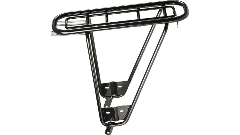

Renseignements pris auprès d'intersport : le steco 35kg ne convient pas l'écartement est de 15cm alors qu'il faudrait 15,5-16.
Le cargo tubus n'est pas dans mon budget.
J'ai trouvé celui ci mais je n'arrive pas à trouver les dimensions : docplayer.fr
Des conseils ?
Sinon, je peux mettre le vélo à assistance électrique sur mon balcon et j'ai un grand ascenseur. Au boulot, on a un parking vélo. Le U, j'en avais un pour mon autre VAE mais je compte en acheter un plus solide car mon vélo va dormir dehors parfois... dans une résidence dans parking vélo extérieur devant des appartements. Je pense prendre l'abus 540 qui coute une blinde mais faut ce qu'il faut. Je rajouterai un autre U moins costaud.

Il est possible sur certains porte-bagages d'augmenter légèrement l'écartement des pattes, en tirant doucement dessus : des acheteurs ont commenté sur certains porte-bagages, à tester...
Sur le Steco 35 Kg, doit être possible de gagner 5mm : à voir avec un propriétaire de ce modèle.
Sinon pour le Yepp Rack 35 Kg, pas plus de précisions mais ça doit passer (pas de freins à disque) :
"Ce porte-bagages peut se monter sur la plupart des vélos de 28 pouces, sans frein à disque et hors modèles en carbone. Il se fixe sur les points prévus au niveau des haubans et de l'axe de roue.
On précise que ce porte-bagages arrière Thule Yepp Rack répond à la norme de sécurité EN 14872."
hollandbikeshop.com

Ecarter un porte-bagages de 10-20mm au montage, c'est très courant... même pas besoin de forcer.

Sinon, vous en pensez quoi du Yepp par rapport au steco ? Il me faut une assise d'au moins 12,5 et max 18,5 pour mettre le siège guppy junior et j'ai pas les dimensions du Yepp.

Edit : Pour le montage du Yepp Rack 35 Kg, ça doit passer (28" et pas de freins à disque).
L'avantage c'est la compatibilité directe avec les sièges Yepp...
Les dimensions semblent suffisamment larges au vu des photos et chiffres : 40 x 14 x 43 cm
