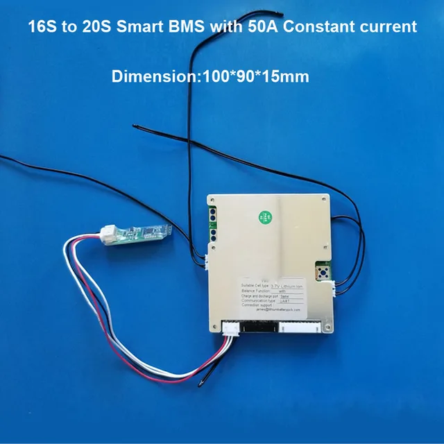

Tchang, tu aurais une idée de quelle combinaison je peux faire avec mes cellules lifepo4 en 3,2v pour que mes moteurs d'hoverboard ne crament pas ? 20s tu crois que ca passe ?
Anonyme, 24 msg, (FR-30).
 Citer Alerter [623486]
12-07-2019 à 09h34
il te faut un pack de entres 48v et 60v max !!!
en couplage étoile uniquement...
apres comme tu es en lifepo4 , le nombre des cell est plus important ....

12-07-2019 à 11h05
Merci pour ta réponse
60v en nominal ? car 20s en lifepo4 fait 64v nominal et 73 chargé
le problème c'est j'ai pas bcp de choix en BMS lifepo4 c'est 16s ou 20s

12-07-2019 à 18h02
ici il y a des BMS programmable
c'est a toi de paramétrer les type d'accu et la tension de coupure , intensiter .....
de 16s a 30s
mais c'est pas donner plus de 50 euro , il faut trouver des équivalent a moind cher...

Racer
12-07-2019 à 18h07
Oui, je les ai vu sur aliexpress mais comme tu dis c'est pas donné. mais j'ai pas encore trouvé d'équivalant
