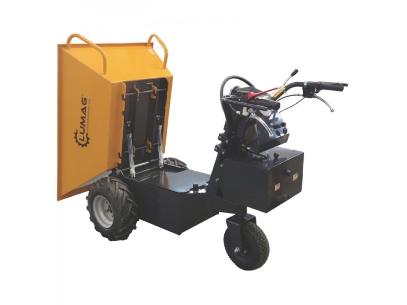

28-07-2019 à 10h12
je veux dire un truc comme ca , mais en plus petit , en simplifier
benne DUMPER ou TOMBEREAU ...
le chois est large !!!
Tchang, 12547 msg, 46 ans. Erce Pres Liffre (FR-35).
 Citer Alerter [625340]

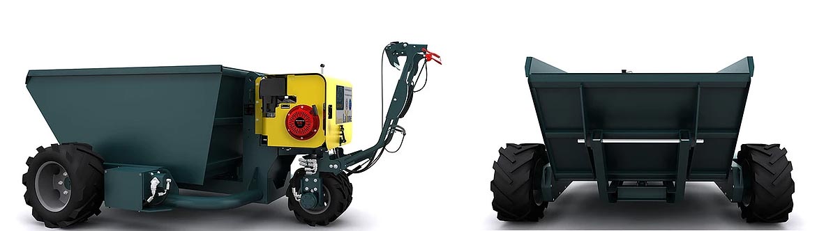

28-07-2019 à 10h39
ou un truc comme ca
avec de la reccupe
