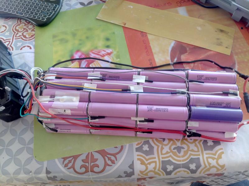

25-02-2020 à 22h19
bon j'ai enfin ouvert et démonté ma batterie de mon néomouv
Samsung 10S6P 15.6Ah avec des 2600mAh

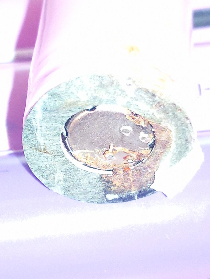

je savais que le bloc qui déconnait (3,54V maxi donc grosse perte d'autonomie) se trouvait entre le fil blanc et le rouge de l'équilibrage
quand j'ai eu dé scotché je n'est pas cherché longtemps... Il y avait une trace sur un élément
Anonyme, 35 msg, (FR-44).
 Citer Alerter [656909]
25-02-2020 à 23h48
y a des trace de fuite !!!
controle les environs
Tchang, 13847 msg, 46 ans. Erce Pres Liffre (FR-35).
 Citer Alerter [656926]
Jipé
26-02-2020 à 03h55
Oui, sur la première photo, on voit qu'il y a des sels (oxydation - fuite) au niveau des jonctions de cellules. Ca ne semble pas très "sain" tout ça !
Jean Pierre, 407 msg, 67 ans. La Ferte Alais (FR-91). 2 Velowatt Grandville, moteur roue AR; Wayscral City 415.
 Citer Alerter [656933]
26-02-2020 à 03h55
Cool-tech
26-02-2020 à 08h32
je leur ai regardé le cul aucune autre n'avait de traces...
peut être qu'elles font pschitt au moment ou elles claquent ?
cet état je le rencontre sur très vieux éléments de batteries de PC portable que je récupère....
la batterie à 4-5ans c'est incompréhensible ! gros défaut de fabrication !
