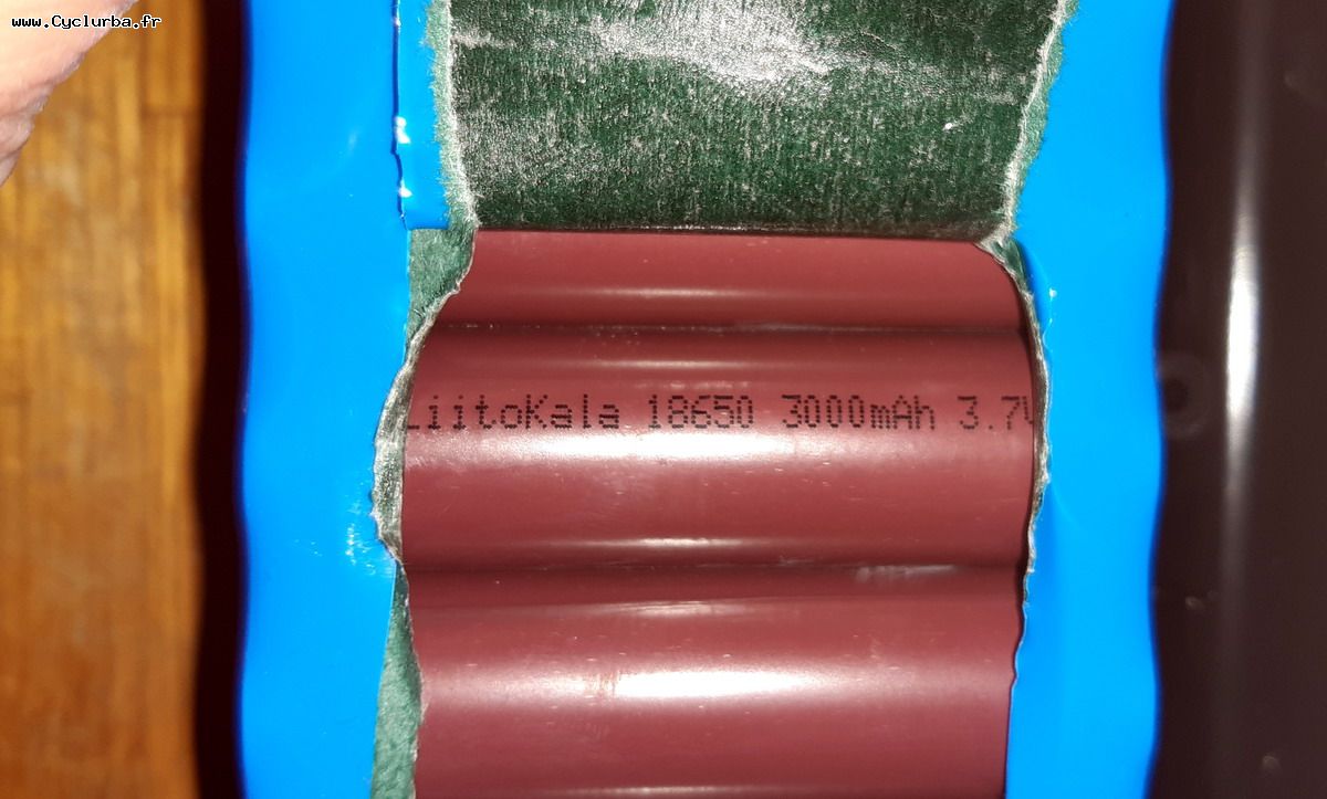

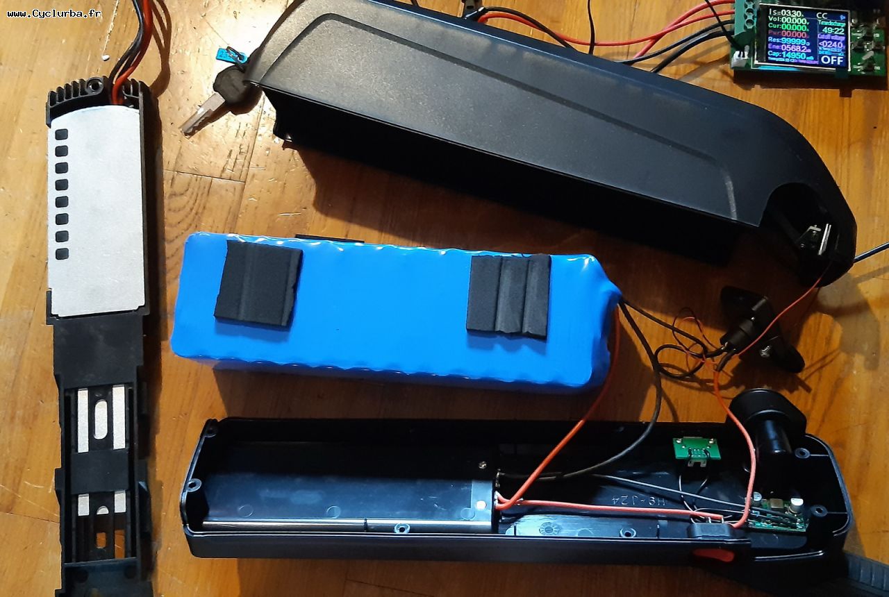

Pour revenir au sujet de cette discussion, J'ai reçu hier une batterie hailong 10S5P 36v 15Ah Liitokala , achetée 175€ chez liitokala Factory Store. Il y a plusieurs boutiques Liito chez AE, se valent-elles toutes ? y a t'il des contre-façons ?
Reçue après 10 semaines, je l'ai aussitot mise en charge (chargeur 3A fourni) et déchargée sur DL24 à 3A (3A / 5 = 600mA, soit 0,2C). Résultat: 12848 mAH, soit 12,8AH au lieu de 15AH.
Bon, on s'y attendait.
J'en conclue que les accus 18650 liitokala 3000 mah ne font que 2570 mAH. ou alors la batterie est construite avec des 2500mAH.
Je vais l'ouvrir...

Cyclurba
19-07-2023 à 11h03
qualité de fabrication correcte. une prise USB pour la recharge, pratique pour mettre un smartphone en GPS.
4 fils en sortie, 2 rouges et 2 noirs, gaine silicone, cablés sur 4 broches.
En fait, en ouvrant, on voit que les 4 fils n'en font que 2. Et que l'interrupteur rouge sur le coté ne coupe que la prise USB !
un coup de canif dans la gaine bleue et je découvre des accus liitokala marrons, marqués 3000 mah. (mais qui ne sortent que 2500 )
 Citer Alerter [743978]
Probablement des cellules déclassées et rebadgée, utilisable mais pas à la capacité affichée.
Bon, de toute façon une cellule marquée 3000mAh ne les sort généralement qu'à moins de 0.5C, ce qui est peu courant en VAE, mais il est vrai qu'avec des cellules de marque et de qualité on en est très proche, surtout celles à décharge élevées.
A noter aussi que les capacités dans les doc sont données sur une plage complète, 2.5V ou 2.6V à 4.20V

Cyclurba
19-07-2023 à 15h46
j'ai déchargé sur DL24 à 3A, mais en 5P; 3A / 5 = 600mA, soit 0,2C.
Arrêt à 24V, soit 2,4v par cellule. De toutes façons, en dessous de 2,5v, on gratte très peu de mAH.
Dans mon cas, je pense que c'est le BMS qui a coupé.
