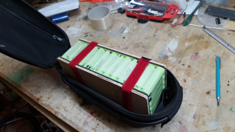

Quand j'avais l'usage de mon bras droit j'avais assemblé une48 V pour mon VTT SCOOT
J'avais installé les prises d'equilibrage pour equibrer avec mon chargeur Hyperion
mais jamais eu besoin

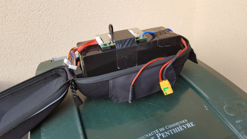

J'ai reçu ma batterie sans taxe.
Depuis deux mois environ je fais 30 à 40 km par jour par contre elle est souvent chaude on peut la toucher mon autre batterie en rack métal ne donne pas cette impression
Pas eu de canicule ici
Je n'entend pas l'interrupteur cracher a la mise sous tension et la connectique batterie support me paraît un peu faible (20 À peut être)
Je vais prochainement la mettre en amont d'un BBS02 avec du câble 4 mm carré et prise anti spark XT90 limite 28 À
J'espère que tout ira bien
Merci de vos commentaires
Pas très étonnant, une batterie s'exploite au tiers de sa puissance nominal, ici (48V x 10A x 3P)/3 = 480W batteryservice.bg
Au dessus ça chauffera indéniablement, a espérer que la longévité n'en pâti pas !

Ma batterie 48 volts et 21 ampères
Je suis en Sanyo NCR18650 GA 13S 6P
electricbike.com
