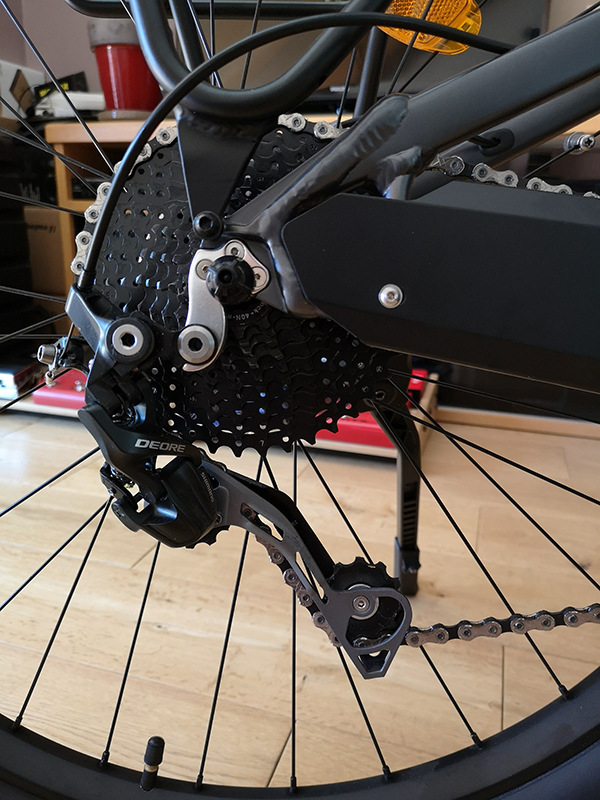

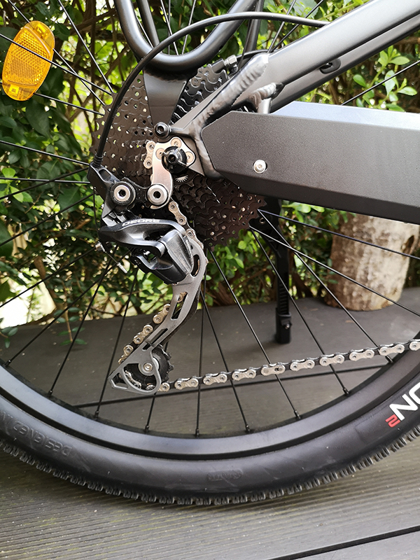

Petites photos de la position de la chape sur les pignons extrêmes.
Sur le 40 dents
Sur le 11
Chui pas un kador en réglages de dérailleur, mais là, instinctivement, je me dis qu'un truc cloche

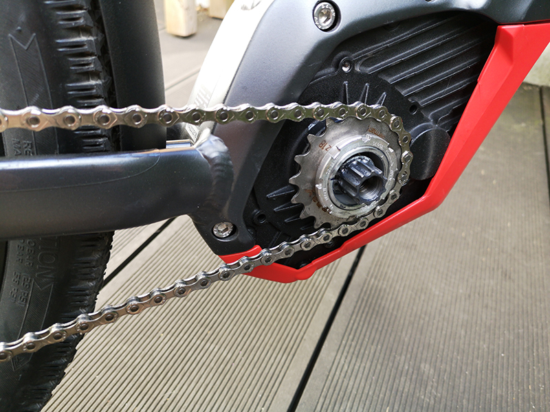

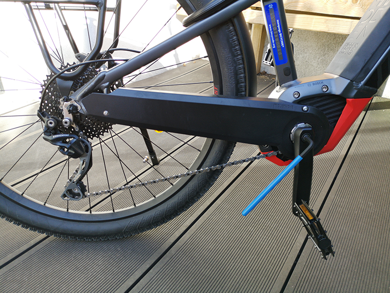

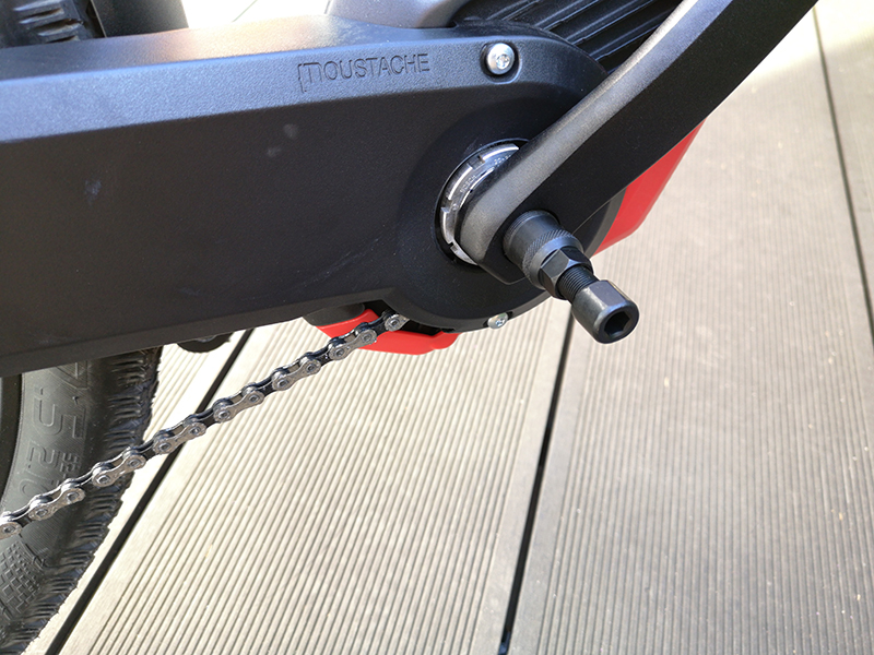

En premier lieu on démonte l'écrou de blocage de la pédale.
Ensuite, avec l'extracteur de pédale, on enlève ... la pédale ...

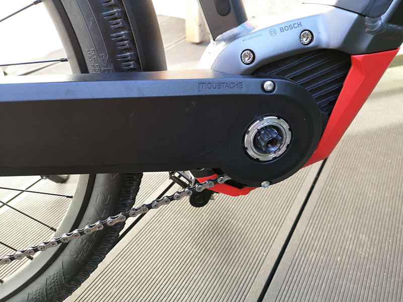

Ca permet de démonter le carter de protection facilement.

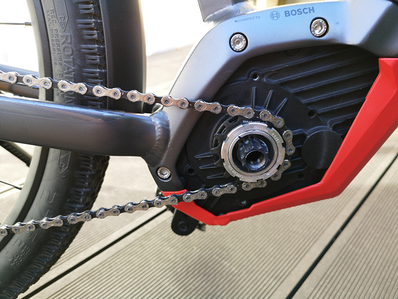

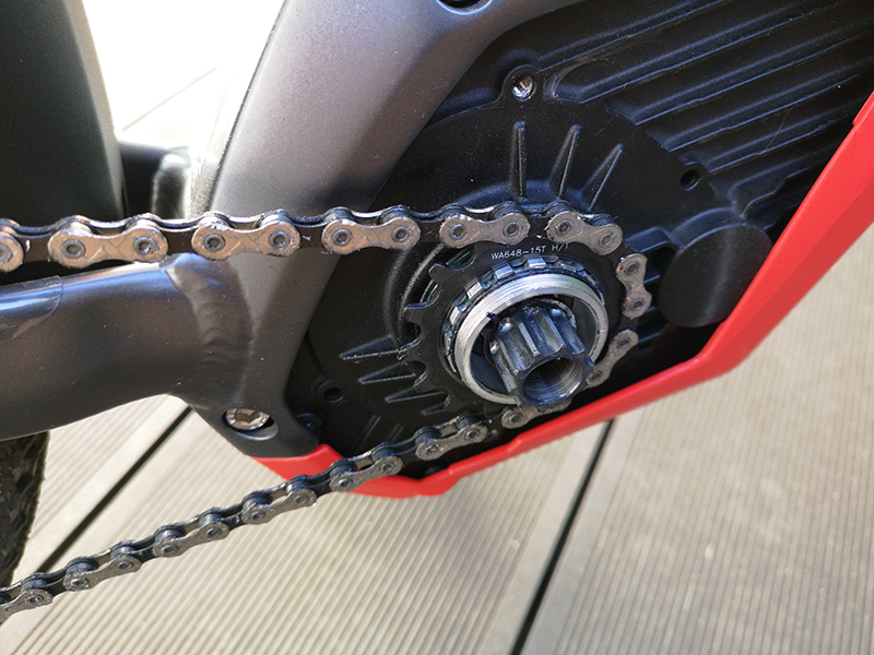

Nous voilà avec l'accès au pignon de 15 dents et surtout à l'écrou qui tiens tout.
On démonte avec l'outil spécifique, attention, pas inversé (c'est écrit sur l'écrou et sur l'outil)
On prend bien garde d'enlever le petit joint torique qui est devant le pignon.
Perso, j'y suis aller avec un cure dent en bois, au moins je suis certain de pas l'abimer de la sorte.

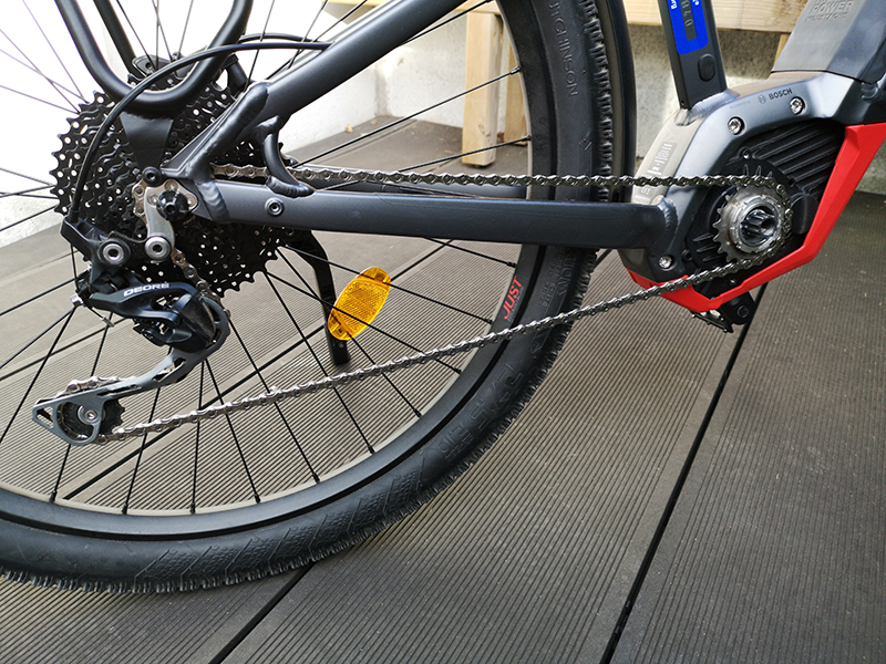

Et puis après on monte le 18 dents, la nouvelle chaîne que l'on ajuste à la taille qui va bien et on remonte tout ce petit monde.
Et voilà, avec une chape un peu plus détendue (avec une position qui me semble plutôt normale quand on est sur le 40 dents).
Test demain.
