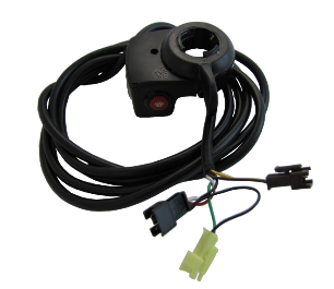

J'ai reçu ce kit aujourd'hui :
www.cycloboost.com
D’après leur notice :
connecteur noir 3 fils (accélérateur)
connecteur jaune (témoin de batterie) *
connecteur noir 2 fils (bouton rouge) *
* Le branchement de ces connecteurs n'est pas obligatoire pour le fonctionnement du kit.
Apres avoir suivis le plan précédent, rien ne marche et rien ne s'allume
J'ai donc tenter d'inverser le jaune et le marron -> RAS
J'ai décider de brancher juste les 3 câbles de base (Noir, Rouge, Blanc)... Rien ne ce passe (Meme en branchant le câble rouge moyen avec le + de la batterie.
Si vous avez un piste, merci
J'ai la même chose que le kit ci-dessous excepter qu'a la place de la gâchette j'ai une poignée.
Le bouton rouge ces un régulateur

25-09-2019 à 07h34
Salut
Si rein ne fonctionne encore avec une nouvelle poignée...
C est que ton contro n est pas le bon signale entré....
Une photo de nouveau sur ton câblage que tu as fait....
Oui se type de poignée est équipe de 3 led pour la jauge ou niveau de vitesse...
Il se cable diferament.....
Tu as sens doute cabler sur le PAS au lieux des gaz...
Ou ton contro n as pas de fiche fes gaz....
Tchang, 14697 msg, 47 ans. Erce Pres Liffre (FR-35).

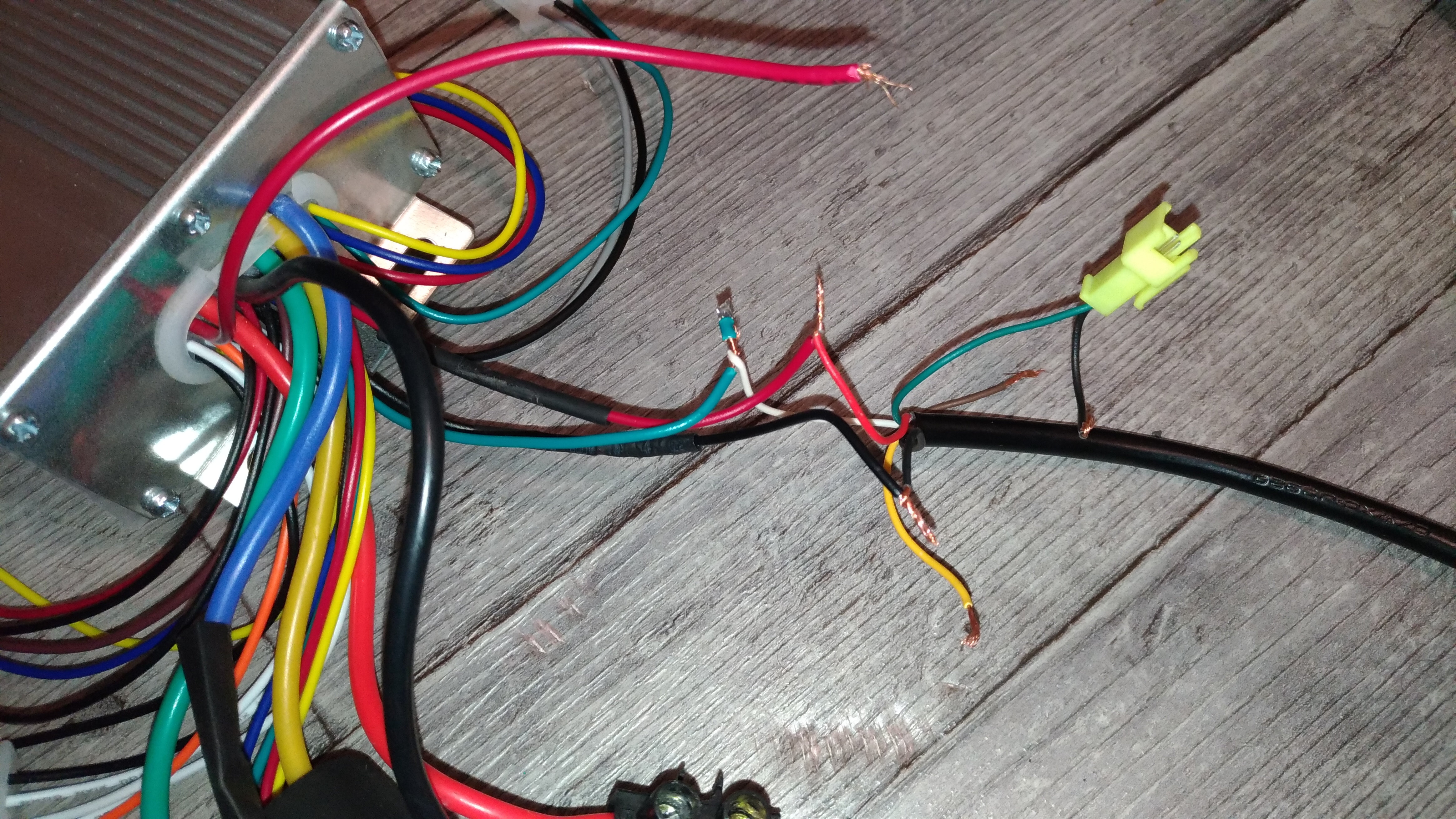

Santini
26-09-2019 à 23h16
Salut :)
Donc j'ai brancher les 3 câbles de base (Noir, Rouge, Blanc) avec le noir, rouge vert sur le contrôleur (THROTTLE LINE)
Le câble vert brancher avec le blanc.
Concernant la poignée il y a un câble vert qui va sur une prise jaune, avec un câble noir ?
Pour la photo j'ai débrancher le câble Jaune et le câble Marron (il y en a un qui étais brancher sur le + de la batterie et l'autre sur le VCC, et rien ne marcher même en les inversant.
Voici la photo :

27-09-2019 à 06h41
Il va faloire tester au multimètre pour trouver le cable de l interrupteur.....
Les autres c est pour les led....
Non compatible avec ton contro

Cachecache
27-09-2019 à 15h45
lorsque tu as inversé il n'y a pas eu d'étincelles ??? car le vcc c'est du 5v et le + batterie est à 36v.
sinon pour être sur de ta nouvelle poignée et de ton contrôleur : branche les deux câbles rouge ensemble (+batterie et l'electric lock line, n°14) cela évite de se servir d'une clée. et cela t'évite de chercher quel cable de ta poignée conviens.
ensuite laisse branché ton trotle line comme il est sur la photo (fil blanc de poignée sur fil vert du contrôleur)
si cela ne fonctionne pas c'est pas normal
