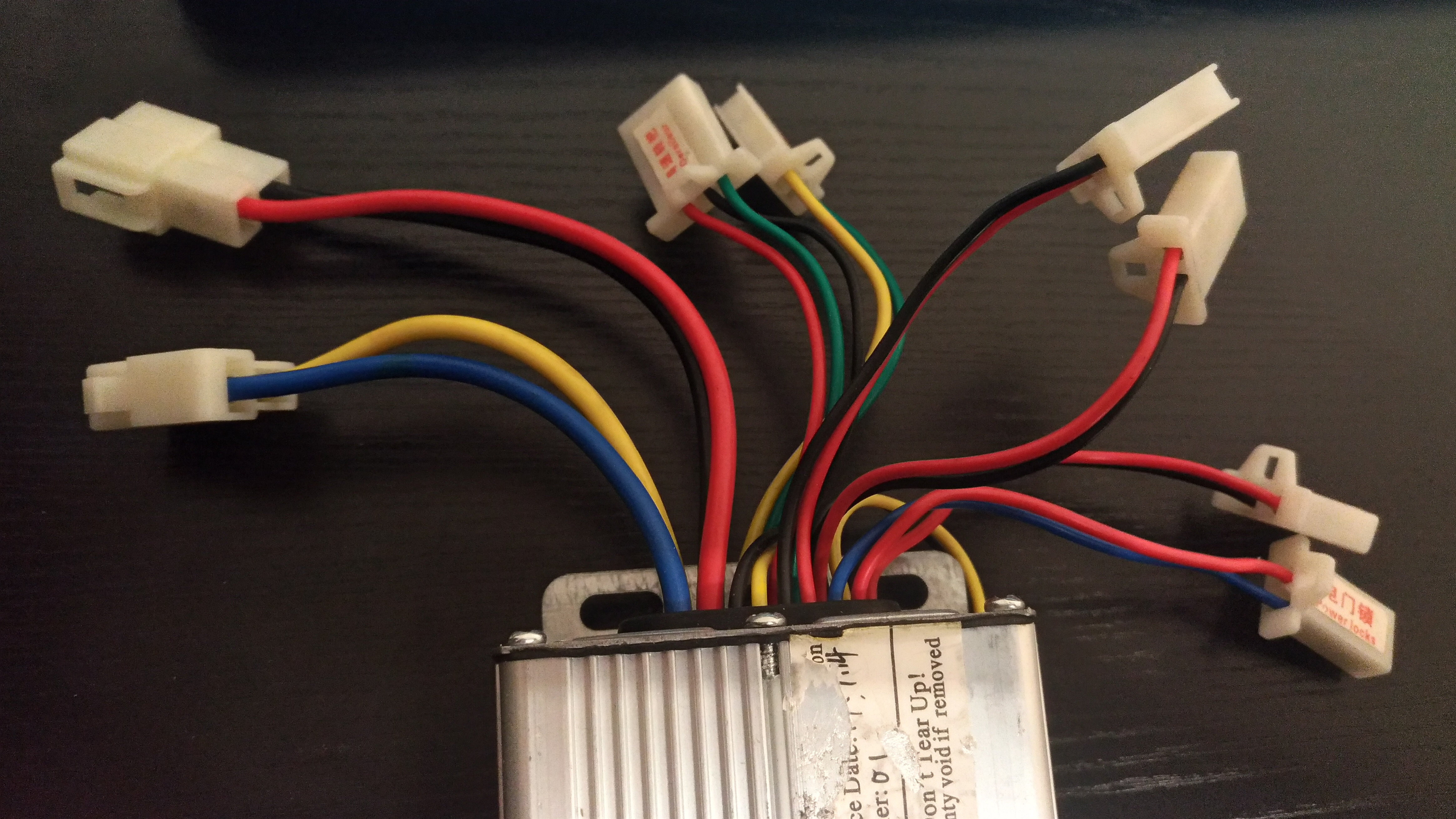

Bonjour à tous, j'ai reçu aujourd'hui mon nouveau contrôleur (beaucoup plus petit que le précédent) et pour le cablages je vais encore avoir besoin de vous svp:
De gauche a droite, voici les indication que j'ai sur chaque fiche:
- Câble Jaune et Bleu (rien d'indiquer)
- Câble Rouge et noir (rien d'indiquer mais je me doute qu'il s'agit de la batterie)
- Cable Rouge, Jaune, Vert -> DERAILEUR
- Cable Vert, Jaune -> SPORT
- Cable brake light
- Cable Indicator
- Charging port
- Power Locks
J'ai deux autre câble pour les freins que j'ai cacher sur la photo.
Sur le moteur de mon vélo j'ai 3 câbles épais de couleur Vert, Bleu, Jaune
Et j'ai un autre câble avec une fiche contenant 5 Petit câbles : Noir, Bleu, Vert, Jaune, Rouge

Santini
21-10-2019 à 20h47
Photo câble moteur:
Photo du controleur:
J'esper que vous pourrez m'apporter quelques précision^^
En vous remerciant de votre aide :) MERCI

Cachecache
22-10-2019 à 18h52
c'est un controleur moteur brushed, incompatible avec ton moteur brushless
