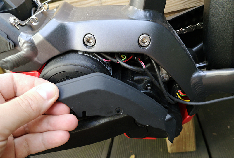

Pour ceux que ça intéresse, voici une petite série de photos sur la mise en place d'un boitier speed-box 2 sur un Xroad 3 de 2018 - 2019.
Le gros avantage sur ce modèle, c'est que le moteur est décaréné. Du coup il est très simple d'accéder aux connecteurs sans démonter la pédale ou descendre le moteur.
Il y a juste une petite plaque en plastique tenue par une seule vis.
On dévisse la vis (6 pans de 3mm)
Et hop, avec un petit tournevis plat on fait juste levier en bas, même pas besoin de forcé, il n'y a pas de clips.
Et pouf, les connecteurs directement visibles et accessibles.

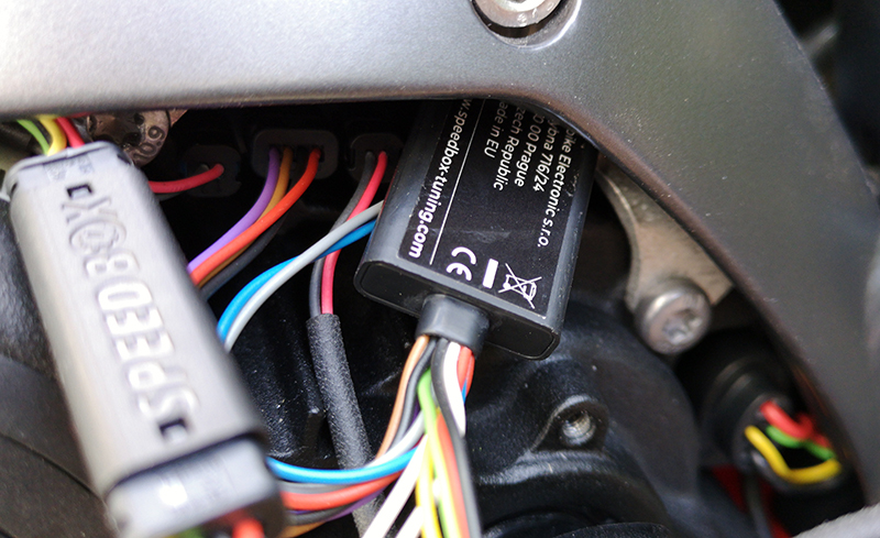

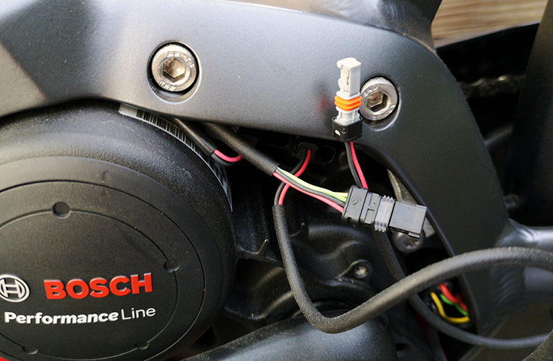

Ensuite, la manipulation est simple et parfaitement expliquée dans moult tutos et sur la notice du speed-box On déconnecte les deux prises capteur et liaison ordinateur et un intercale le boitier.

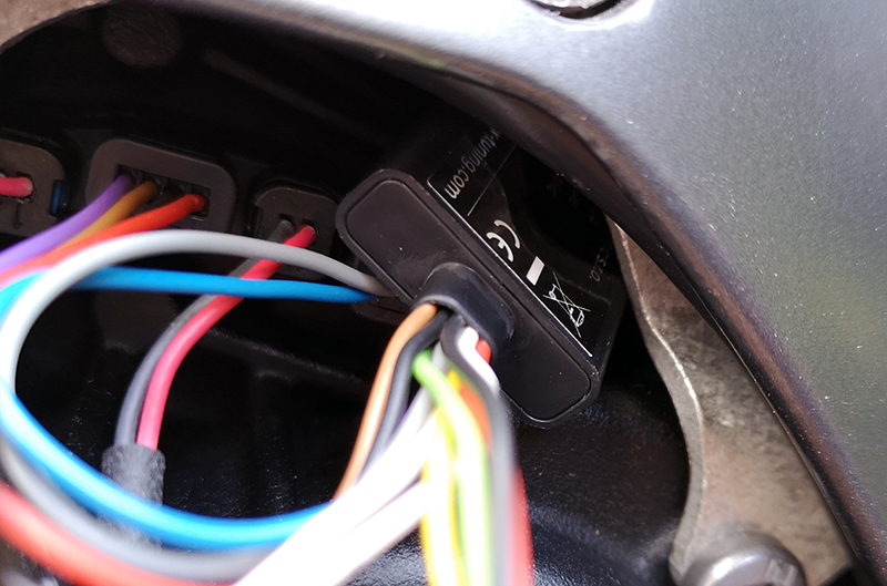

Après, le plus compliqué de la manipulation c'est de mettre le boitier avec les fil en plus dans l'emplacement dispo.

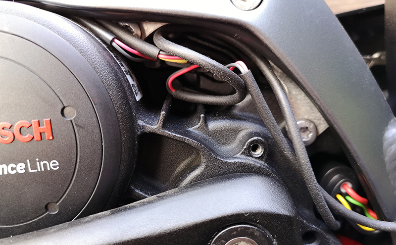

Heureusement, il y a un petit passage sur l'arrière du moteur entre le châssis et le support.
Et il passe complétement, du coup, tout rentre nickel.

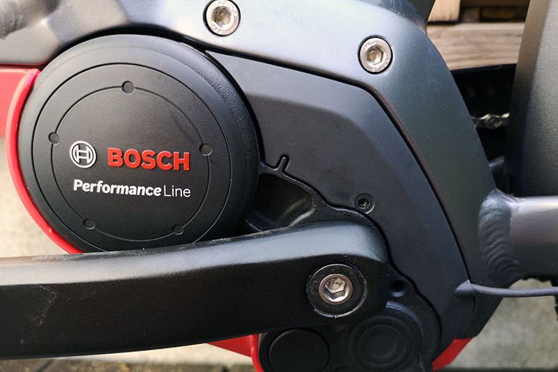

Il ne reste plus qu'à remettre le cache en plastique et voilà.
