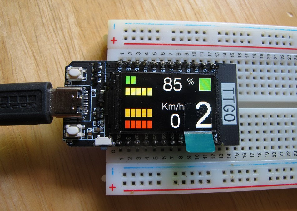

Faut commencer par faire un petit cahier des charges avec la liste des fonctions désirées
Mais dans tous les cas tu auras besoin d’un écran..
Pour environ 10€ tu as l’ESP32 avec un écran performant suffisamment petit pour un display de guidon
L’ESP32 est beaucoup plus puissant et se programme exactement de la même façon que l’Arduino

Pour l'instant, le principe serait le suivant:
connections coté contrôleur:
- entrée accélérateur (3 fils)
- (+) batterie (12 à 100v) (1 fil)
- switch de frein (2 fils)
Connections coté capteurs:
- sortie accélérateur (3 fils)
- sortie PAS (3 fils)
- switch de frein ( 2 x 2 fils)
- capteur de vitesse standard (2 fils)
Le petit boîtier contiendrait une petite alim 5V par exemple à base du DC-DC LM5017 (12-100V en entrée), un Arduino Nano, et je me gratte la tête pour un mini display et la commande des niveaux d'assistance...
