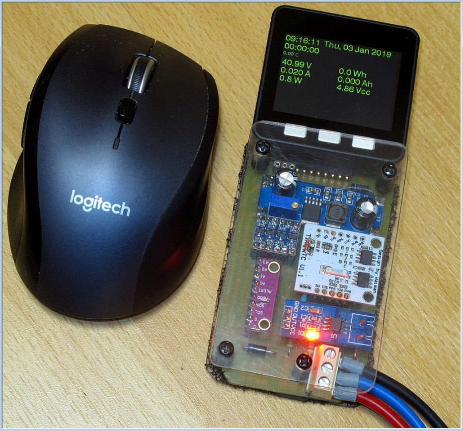

version ESP32
Christophe, 3217 msg, 59 ans. Guyancourt (FR-78). [mon blog] 36V 250W VTT bafang swxk 185R MetV and BBS01 Cycloboost

28-10-2019 à 19h31
La sourie permet de se faire une idée de la taille
Rien empêche de mettre une rallonge pour déporter l’afficheur (j’utilise uniquement 4 fils (i2c))
 Citer Alerter [640708]
