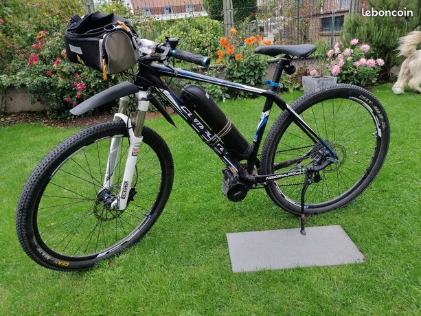

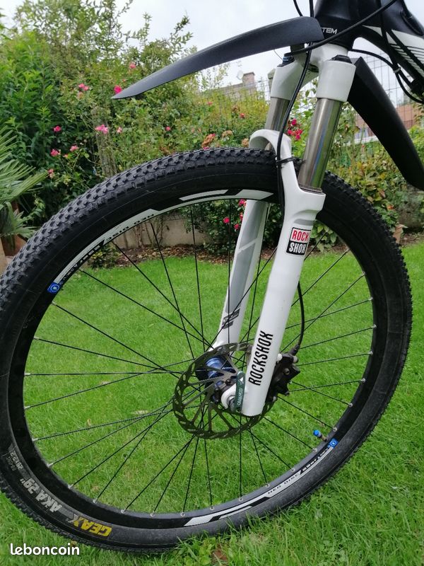

en fouillant sur LBC j'ai trouvé un vtc vendu 1000 euros vous en pensez quoi ?
VTC électrique équipé d'un moteur Bafang 500 Watt et d'une batterie surpuissante de 700 watts ce qui vous procure une autonomie de plus de 120 km. Le vélo est un cadre Nakamura aluminium 29 pouces équipé de frein à disque et fourche hydraulique
