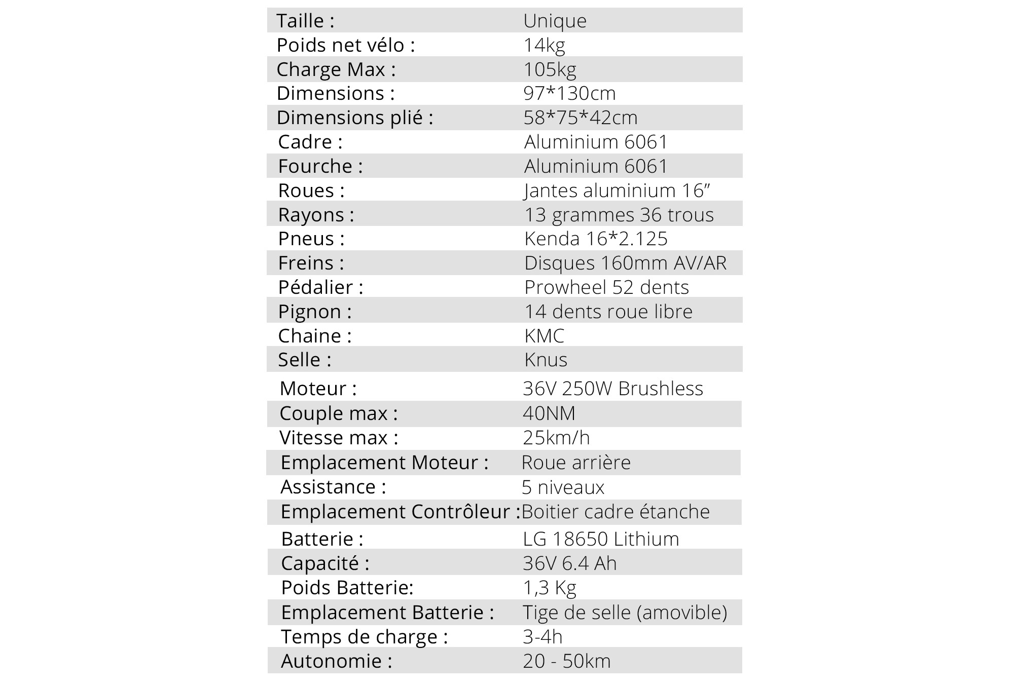

La nouvelle batterie me parait trop grosse pour ton petit vélo pliant !
Ca risque de plomber le confort et la maniabilité.
Tu me ferais mieux de remplacer les accus dans le tube de selle par des modèles de meilleur capacité (Sanyo GA 3450 mAh par ex), cf tuto en lien.
Ta batterie est une 6,4 Ah : c'est probablement une 10S 2P (2x 3200 mAh).
Faudrait voir si la batterie est démontable...

Les accus sont des Samsung ou LG : en fonction du nombre d'accus en parallèle et de la capacité, il doit être possible de faire mieux (maximum 3500 mAh par accu).
Apparemment il existe une version 14 Ah, peut-être du 10S 4P (3500 mAh) : soit tu fabriques l'équivalent, soit tu commandes cette "grosse" batterie bien chère chez le revendeur.
