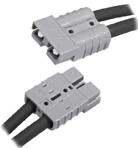

Bastof
25-03-2020 à 07h30
boitier que je modifie pour mettre les prises Anderson pour la jonction puissance.
La partie centrale est de l'alu (test de soudure fait), je vais ouvrir la partie haute et faire faire un carénage sur mesure.
pour le point supérieure du triangle, pour le moment, je vais mettre une sangle caoutchouc recup sur ces supports de U afin de maintenir la batterie contre le cadre sup. Pour le moment je n'ai eu que cette idée, mais si quelqu'un a des suggestions je suis preneur...
