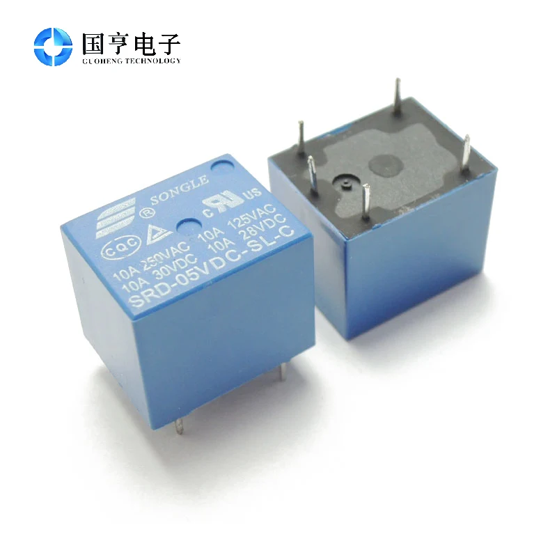

type sr 5vdc ;
ou sp 5vdc ;

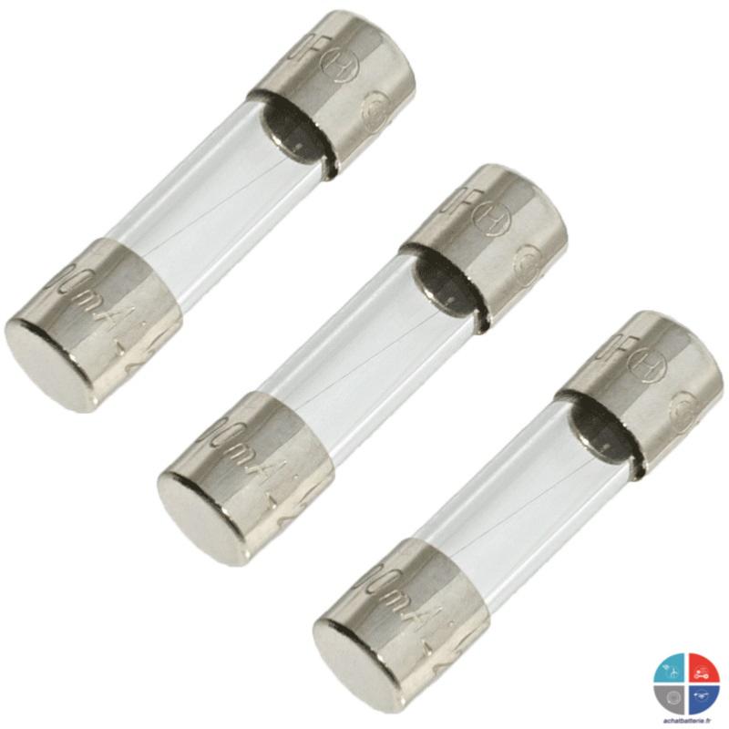

il te faut un fusible de verrre car le contro alime accessoire en a pas ...
fusible 5x20 1A

donc j'ai juste besoin d'un relais 5v qui me sert d'interrupteur sur le 36v de la lumiere
Anonyme, 69 msg, 38 ans. (FR-76).
 Citer Alerter [643037]
16-11-2019 à 23h16
voila tu a tout compri.
sur le relais tu as la partie commande qui est en 5vdc
en sortie coté puissance , tu peux metre se que tu veux

avec ca fr.aliexpress.com
 Citer Alerter [643042]
16-11-2019 à 23h26
16-11-2019 à 23h28
oui par exemple
en version 5v
