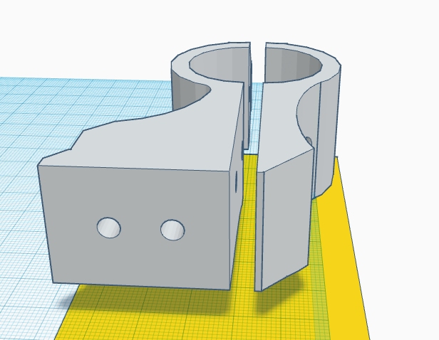

Paulo47

29-12-2019 à 18h41
bon, pas de réponses, tant pis.
suite du projet : phare avant reçu, mais pas fan de l'attache guidon d'origine qui désaxe le faisceau en +.
du coup, je me suis fait un support perso en print3D à accrocher sous la potence, c'est nickel, bonne hauteur, centré, et ça libère de la place sur le guidon.
si ça vous tente dites le que je le mette sur thingiverse.
et ça éclaire vraiment nickel pour un encombrement mini.
sinon le fat fonctionne toujourss nikel, je me fais un peu plaisir avec entre ts les niveaux d'assistance et un peu de "boost throtle" sans avoir vraiment mesuré autonomie et kilometrage, va falloir checker ça bientot.
Anonyme, 101 msg, (FR-47).
