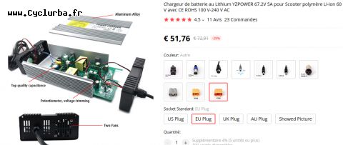

j'ai le YZpower 67.2v 5A . YZpower 67.2V 5A
avec le potar on ne peut pas descendre en dessous de 67.1V mais on monte à 68.8V .
quand je serais motivé pour le démonter je tenterais de mesurer la valeur du potar .

Maccoa
23-01-2020 à 20h26
le YZpower est démonté.
je joint quelques photos.
le potard qui nous intéresse , on peut pas voir les réf ... l'autre est un " Pi03 T020 "
d’après ce que je vois sur le pcb 2 pattes sont sur la même piste .
je vais essayer de mesurer la valeur entre les pattes au boulot .

Maccoa
24-01-2020 à 18h59
après mesure avec 3 multimètres.
tension mini 66.1V et max 67.5V
j'ai mesuré le potard
2.4kohm pour 67.5V et 5ohm pour 66.1V
