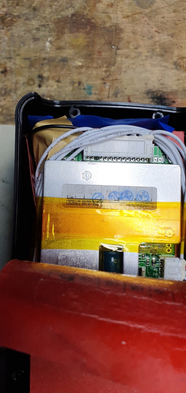

Bonsoir
Comme je n'arrive pas a charger au delà de 53,8 V le déséquilibrage semble être une piste!
Malgré une déchargé à 40 V et recharge lente pas d’amélioration.
Auriez vous une méthode pour neutraliser ce defaut
J'ai ouvert ma batterie ( voir photo) et je nose pas débrancher la prise du BMS pour rechercher le défaut j'ai peur du cour jus.
Surprenant et decevant ce montage ils ont sans doute supprimé les entretoises pour tout loger dans ce boitier la batterie est vendue pour 48 V 21 Ah
Ce serait des cellules Sanyo

Charles-67
15-02-2020 à 19h06
Bonjour Aldepr,
Je te propose un mode d'emploi pour diagnostiquer ta batterie;
Débrancher le connecteur.
Avec un voltmètre et des pointes de touche isolées, qui entrent dans le connecteur pour éviter tout court-circuit, mesurer les potentiels entre les bornes 0 et 1, puis 0 et 2, puis 0 et 3 etc.... pour trouver la plus faible différence.
Variante mesurer entre 0 et 1, 1 et 2, 2 et 3 etc..... moins de calcul mais plus de manipulation.
ATTENTION: il faut des pointes de touches adaptées, c'est à dire isolées sauf sur leur pointe.
Sinon risque de court-circuit si mesure entre des bornes proches sur le connecteur.
il faudra aussi une dernière mesure entre 0 ou 12 et + batterie selon le sens du branchement du BMS

Aldepr
15-02-2020 à 19h50
Merci beaucoup Charles
J'avais déjà pratiqué cette méthode sur une batterie de ma fabrication
Mais cette fois ci le pas du module de connexion BMS est si serré que j'en ai peur c'est pourquoi je cherche une autre solution.
Mais je vais chercher les pointes de touches isolées sur le net
Alain, 198 msg, 74 ans. Erquy (FR-22). Trike ice adventure BBS02 750 Azub Ti-Fly X BBSHD
