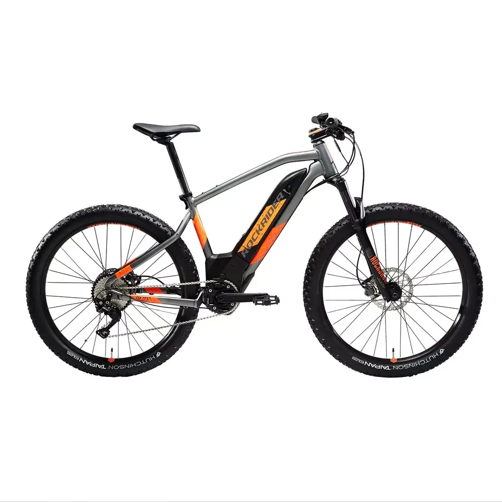

Decathlon a un modèle SR équipé d un brose en format boost, le moteur brose est donné pour 90Nm .
la version decathlon le donne pour 70Nm, les yamaha ancienne mouture, version moteur PW développent 80Nm et c est un des moteurs qui a le plus de peche a faible frequence de rotation .
rockrider E-ST 900
Le velo dont tu mets le lien semble correspondre a ton cahier des charges, de plus il est a un bon prx, si tu ne vas pas sur des chemins defoncés, cela semble l option la plus raisonnable .
