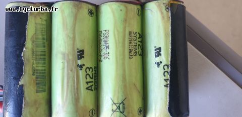

C'est crados, elles ont fuit avec la surtension, HS.
Photo de coté, c'est des A123 original ?

Oui c'est des originales.
Donc ça ne sert à rien de nettoyer ? HS de chez HS ? En tout ca ça tient bien la charge et c'est super bien equilibre :)

Membre16345
28-03-2020 à 16h25
Elles te servirons pour des projets basse puissance (LED, ventilo)

tu as beaucoup de chance de ne pas avoir foutu le feu!

Sinon oui j'ai vérifié bien entendu et nettoyé avec un produit pour contact, non ce n'est pas l'origine du problème. Je viens d'ailleurs de changer 2 cellules avec les 2 cellules neuves que j'ai en espérant que la nouveauté apportera son lot de fraicheur, niet ! ça ne démarrer toujours pas, pas assez de puissance. Donc 100€ de moins bientôt pour régler le souci
