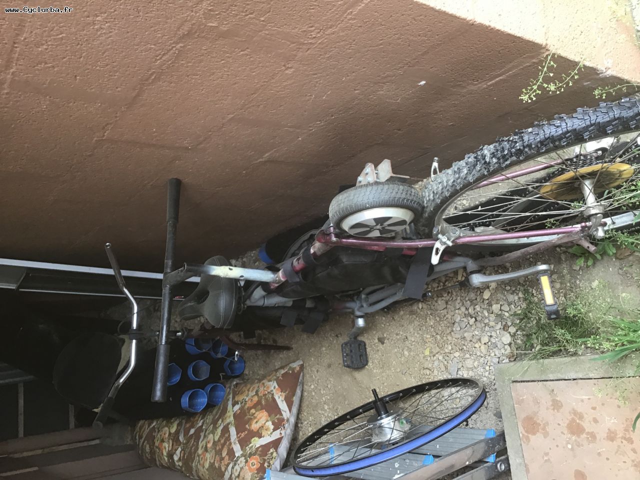

Comme j'avais une ancienne roue électrique de 250w en 20P de mes anciens projets avec une remorque mono roue BOB YAK
L'idée m'est venu d'associer les 2 pour motoriser mon tandem en propulsion indépendante
Comme la Bob Yak est prévu pour une 16p et légèrement trop étroite je l'ai rallongé et écarté

Un petit contrôleur d'une 10e d'ampere, 16A de batteries en 10s ,tout est positionné dans la remorque ,seul l 'accélérateur avec une rallonge reste sur le VTT
Pour les premiers essais avant de passer sur le tandem j'utilise mon VTT déjà électrique de la roue AV
Sa va faire une sorte de véhicule Bimoteur

Premier tour de roue dans mon impasse on peut pas aller loin
Sa patine au démarrage si on dose pas ,la remorque est vide mais sa marche
Lundi j'irai faire mes courses avec,je pourrais voir ce que sa donne

Voilà premier essai sur route impeccable une fois un peu chargé sa patine pratiquement plus sur le goudron en montée
Sa fait faire un peu de sport en allant faire des courses même si c est pas trop legal????avec le confinement
