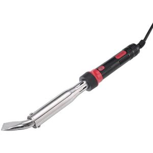

13-05-2020 à 00h50
il faut étamer un max pour que le flue décapant ....
arriver a un moment le vernis fond et ca colle ....
c'est pas top les fer a gachette ,
une faut une grosse palme cuivre forgé ...
type ca
Tchang, 13924 msg, 46 ans. Erce Pres Liffre (FR-35).
