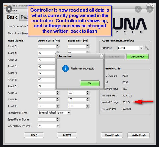

Il y a un problème
Mettre à jour le soft ?
ça devrait indiquer 48-52V

En effet il y a un probleme je vais essayer ton soft de luna si je le trouve

... et la valeur 28A est très curieuse... Le contrôleur 48V du BBSHD va jusqu'à 30A.
Et le LVC est revenu à 42V...

ma batterie a une valeur de 25A et le lvc était celui de départ sur le reglage d'origine
je ne trouve pas le soft

J'ai vérifié sur mon contrôleur BBSHD sur table avec mon soft et celui de Luna.
Le soft "normal" annonce 48v
Celui de Luna 48-52v
Il y a aussi une grande difference de version de Firmware avec celui de Samuel.

olivier? ou trouver le soft de Luna?
