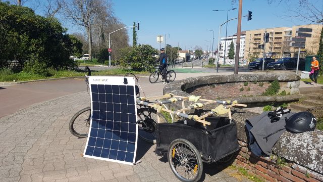

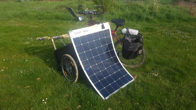

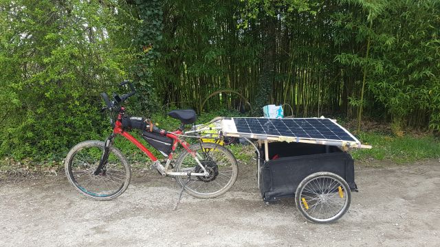

bonjour a tous !

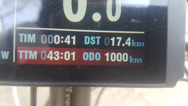

apres une serie de prototypes, voici mon velo solaire et quelques expériences après 1000km de test...
j'ai equipé avec un moteur Direct drive 48v 1000w 325RPM un petit VAE alu trouvé dans une benne.
une paire de schwalbe et hop !
j'ai attelé une vieille remorque simple et branché dessus un MPPT chinois bleu a 40 euros, relié a un panneau sunpower 170w 45 cellules.
le contrôleur est un KT 12 mosfet 1500w chinois aussi.
la batterie est une 48v 10ah, qui me permet 45km sans solaire.
voici le retour:
Le moteur direct drive est royal, aucun bruit (sine wave), monte bien dans les cotes pyrénéennes en envoyant les watt (600), il chauffe peu.
La regeneration fonctionne bien, environ 1/5 de la montée récupéré, et je trouve que cela est sécurisant, pas de chauffe de frein et une descente a 28km/h a peu près.
le panneau est juste suffisant, en surveillant sa conso sur le plat ça passe et je dois faire une longue pause en plein soleil pour recharger a chaque sortie. il produit 150w bien orienté en soleil d'hiver a midi. un second panneau montera ma puissance a 350w crête pour cet été.
Le but étant d'aller a st jacques de Compostelle avec une moyenne de 100km par jour, je me rapproche de mon but !
il est évident que mon montage n'est pas fait our traverser le monde, mais je n'ai aucune panne jusqu'a présent.
je peux donner des precisions (bms, cellules 18650, Wattmetre...) sur demande.
boone route a tous !
