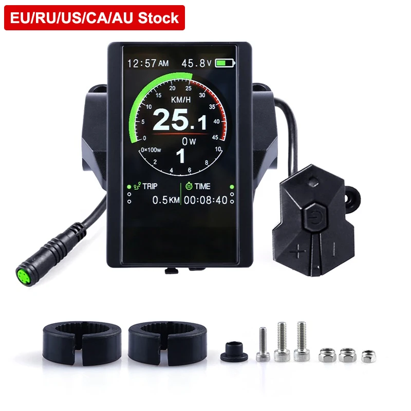

je pensais recevoir le tient ! Je ne croyais pas que l'image des chinois correspondait à ce qui était marqué : P850C ! 15€ de moins que le DPC18 !

Cool-tech, pourrais-tu, s'il te plait, nous montrer une photo avec l'affichage des wh et des rpm?

Cool-tech
29-08-2020 à 20h54
tout est sur la photo au dessus
en dessous le 1 qui est le niveau on ne vois pas la barre rouge puisque 0w
rpm barre verte

Et les Wh, ils s'affichent où ?
(là je vois juste des W)

Cool-tech
30-08-2020 à 10h23
exacte watt instantanés...

Ah ok, c'est pas ce qui tu disais à la page précédente ;)
Donc c'est bien ce que j'avançais, quasiment aucun display BBS affichent les Ah ou Wh malgré la possibilité de récupérer et cumuler ces infos à partir des trames serial.
A ma connaissance (...) il n'y a que le EggRider SW102 bluethoot qui le fait (ou les display maison comme SuperJC et moi).

Quel display choisir ajd ?
A priori P850C d'après les derniers retours du discussion ? Ya le 860C AUSSI

Cool-tech
08-09-2020 à 19h24
dans mon p850c il n'y a pas la config batterie 52V pour gérer le % (c'est marqué 60V dans le tableau)
par contre en mode Voltmètre va au moins à 58,8V

pour mon futur bafang j'ai beaucoup hesite entre c18 et 850c , et apres d'avoir lu "presque" tout cet discussion j'ai opté pour le 850c sans savoir qu'il y a 850c et P850c heureusement en regardant les photos ils ne se ressemblent pas ( je tiens à avoir les W et certain vendeur indique 850c mais avec le photo de P850C ) et j'ai bien choisi le P850C
