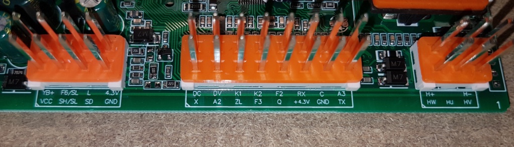

04-10-2020 à 18h57
J'ai compris trêve de discours
Voila le controleur NEUF ouvert.
Cliquer pour voir l'original[img]https://i18.servimg.com/u/f18/11/93/83/79/20201013.jpg" border="0" width=50%>" border="0" align="right">

04-10-2020 à 20h04
Les appellations sont les mêmes que sur les contrôleurs universels
K1 petite vitesse, K2 grande vitesse, a relier avec un gnd pour activer.

04-10-2020 à 20h06
Regardes ici tu as tout les codes :
La Bible du proto façon Tchang

05-10-2020 à 18h09
Bonjour a tous
J'ai donc relevé a quoi corresponde les codes ci-dessus, mais je ne sais pas quoi branché ou ?
Cliquer pour voir l'original[img]https://i18.servimg.com/u/f18/11/93/83/79/captur10.jpg" border="0" width=50%>" border="0" align="right">
Merci beaucoup pour votre aide
