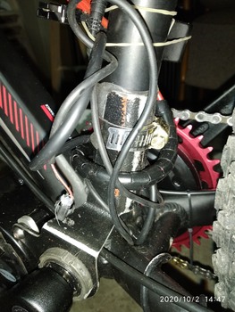

Sur ce cadre (vtt sans suspension AR) Un morceau de fer plat soudé sur la plaque crantée et tenu sur le cadre par un collier inox, le moteur ne bougera plus jamais.
