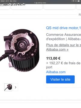

après si l’envie te prend, un petit moteur qs100 la dessus cela dois bien arracher
