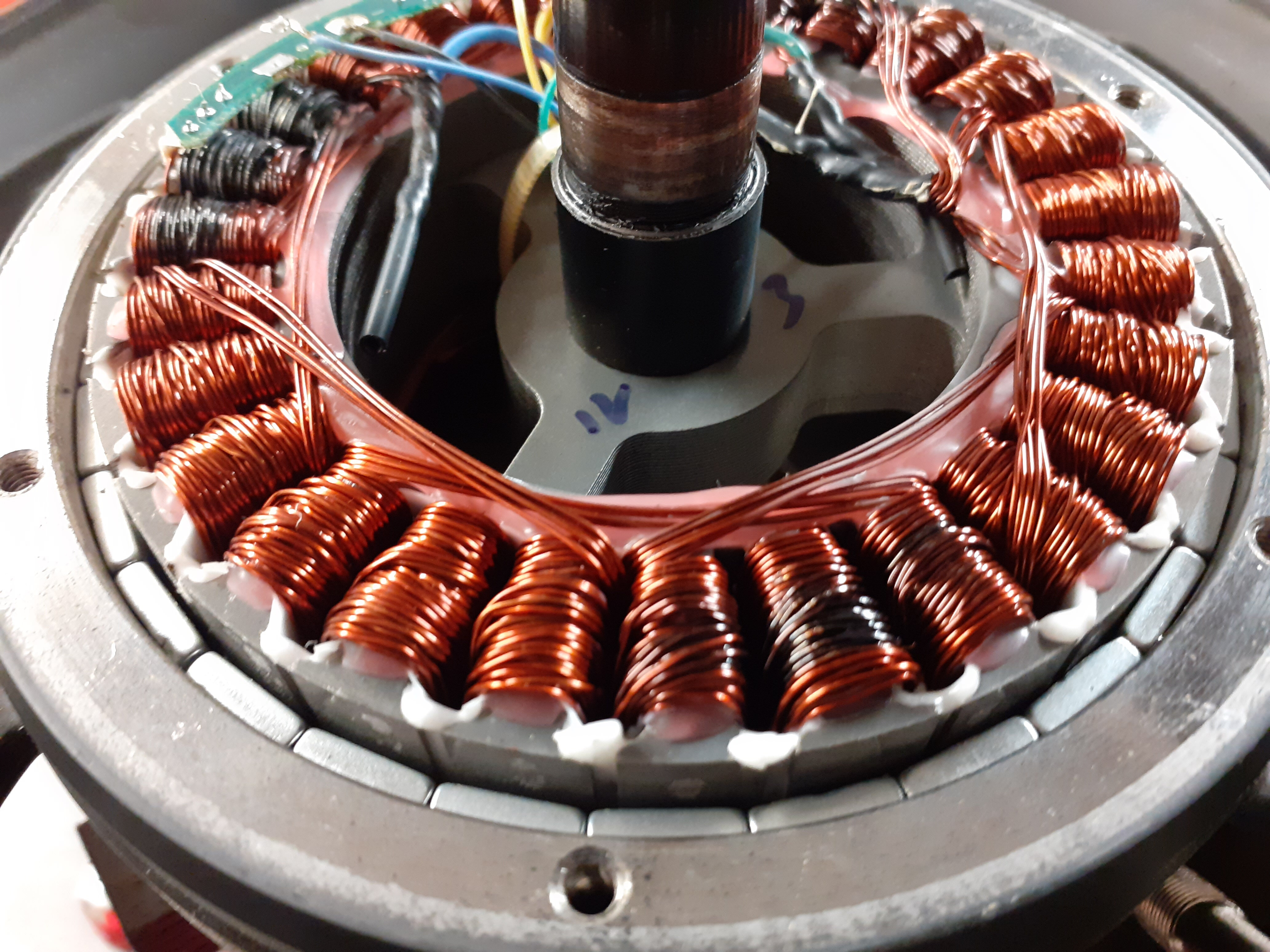

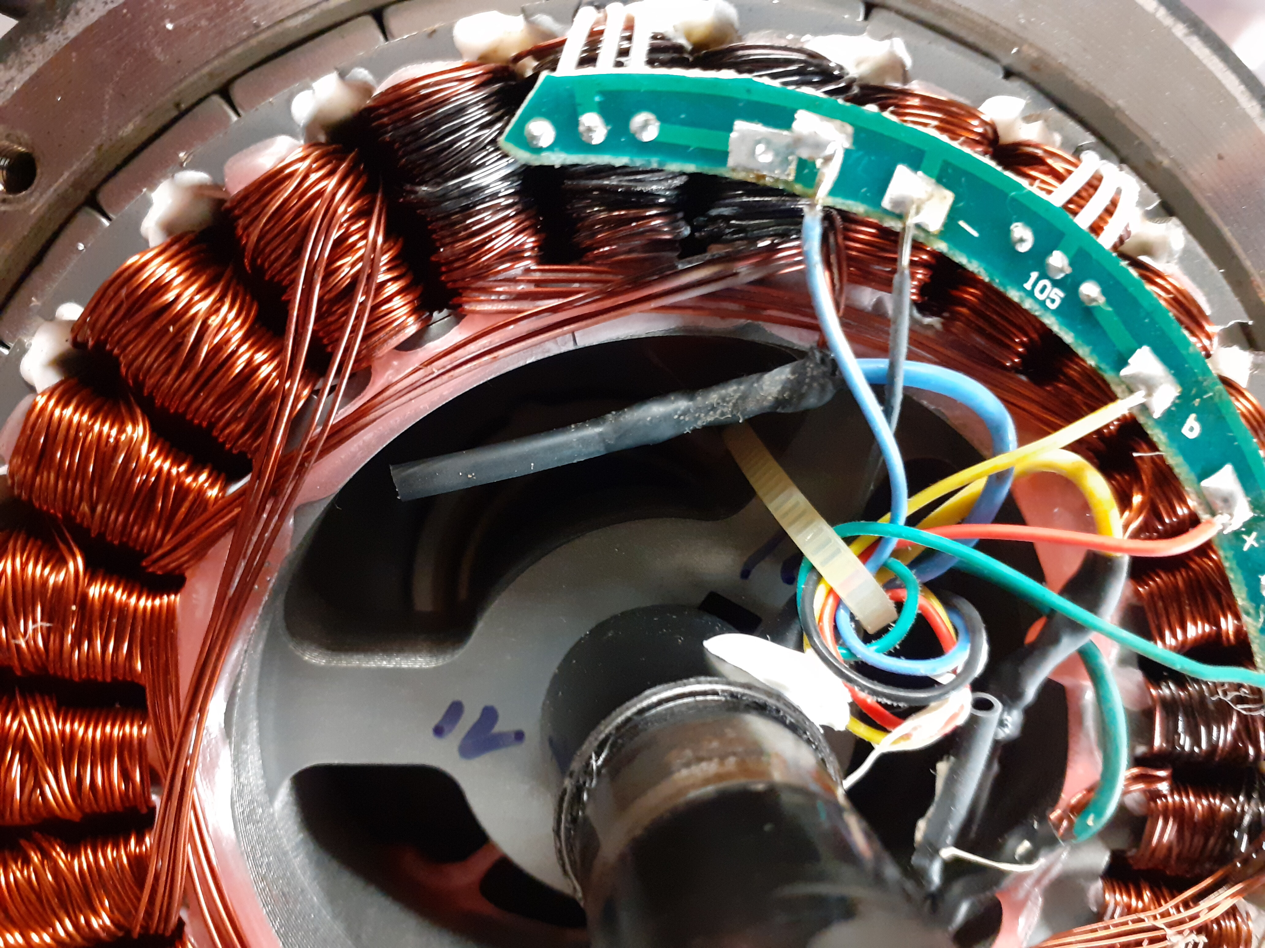

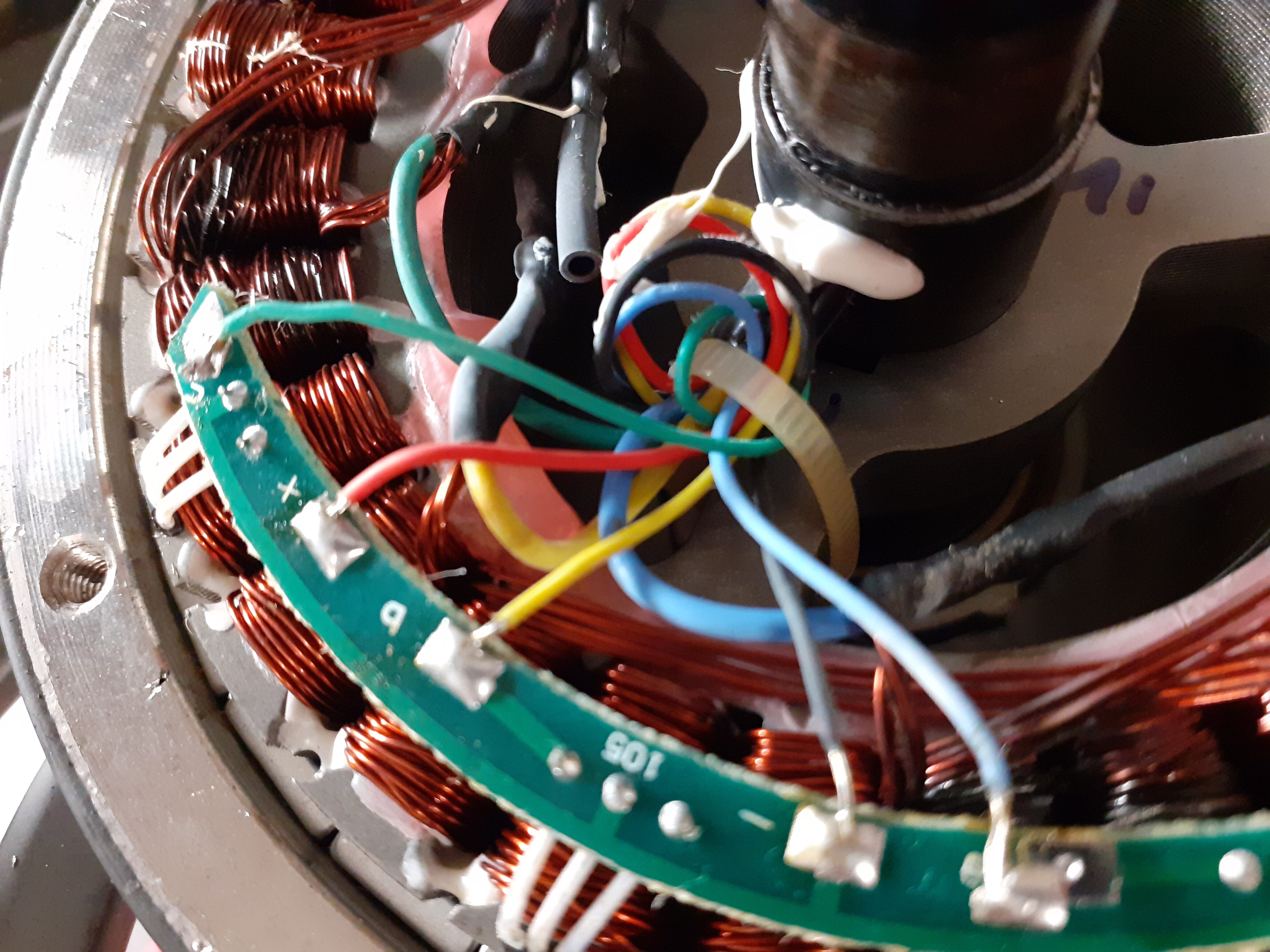

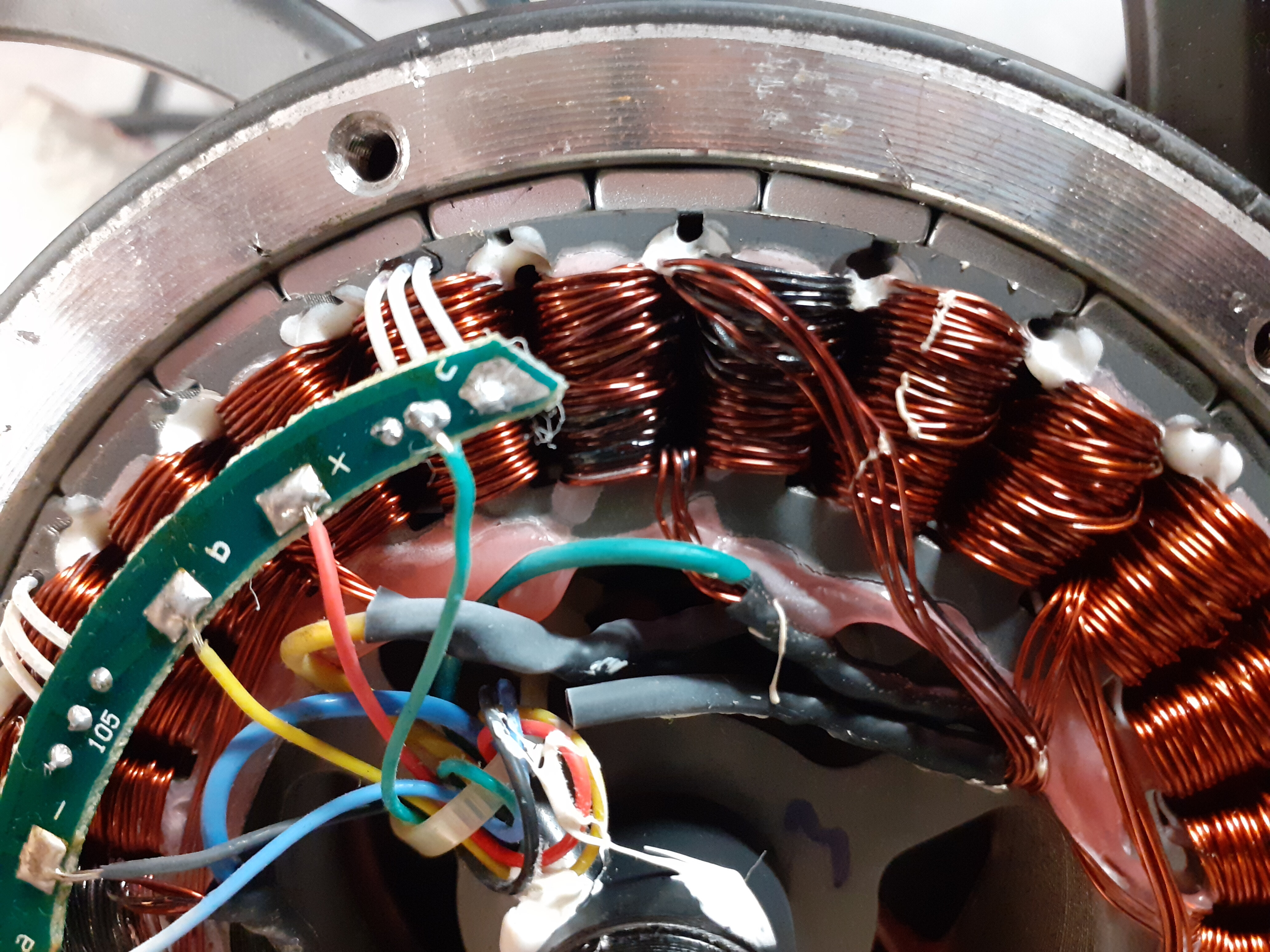

26-02-2021 à 17h27
Voici les photos:
Le cable Bleu et le cable Vert sont déssouder et une partie du bobinage a eu chaud:

Pas besoin d'être grand clerc pour se dire que le vernis des bobinages a cramé, qu'il y a donc des courts circuits entre les fils. Vu le prix d'un moteur de cette taille, cela n'a aucun intéret de le rebobiner (dans nos pays occidentaux).

Eh oui normal moteur HS, Poubelle !!
C'est 30cts le kg chez le ferailleur.
