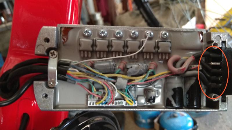

Cliquer pour voir l'original[img]https://i.goopics.net/800/uo73jf.jpg" border="0" width=50%>" border="0" align="right">
On voit ici les deux fils inhabituels entre 2&3

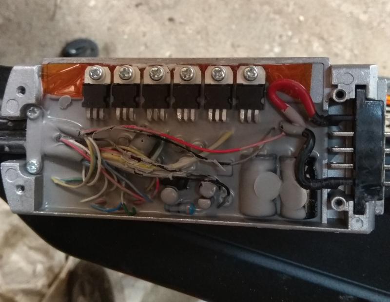

Ici, un contrôleur pour batterie standard
Cliquer pour voir l'original[img]https://i.goopics.net/800/bbqydh.jpg" border="0" width=50%>" border="0" align="right">
Seul le + et le - sont câblés sur la prise 5 broches

Jarjar31
25-11-2021 à 21h23
Merci Didier, ça confirmerait qu'il vaut mieux remplacer l'ensemble contrôleur + display si l'on veut avoir accès aux paramétrages.
