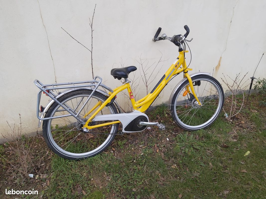

je m etais fabriquer un vtt avec des pieces recuperer au emcombrant + 4 batterie de 48V avec des batterie de velo de location aussi de recup... pour allez bosser (A/R : 32 km).
je monte a 39km/h sans pedaler, autonomie 25 km en accelerant cool
la je suis en licenciement économique, donc j'ai un peu de temps devant moi.
2 pote veulent faire de la fabrication de pizza bio, et que je livre en velo.
Mais le velo que j'ai fabriquer ne me semble pas adapter
j'ai trouver celui ci, qui semble tres solide, et qui permettrais de mettre un top case a pizza :
(le seul default serait le poid qui diminuerais l autonomie)
200 €
Vélo électrique GITAN jaune réformé. SANS batterie et SANS Chargeur.
Système électrique 36V , moteur roue AR Bafang 250w Hi torque : Bon état. essais possible.
Dérailleur chaine arrière 7 vitesses. Frein avant roller break, frein AR patins V-break, pneu "Schwalbe marathon plus" Ok.
Prévoir rafraichissement : Selle, poignées guidon caoutchouc et petits accessoires.
Négociable raisonnablement devant la machine.
a combien devrais je le negocier ?
pensez vous que je pourrais modifier le cablage pour mettre un accelerateur, sans pedaler
et aussi utiliser mes batterie de 48V, afin de depasser les 30 km/h ? (faudra que je debite le nombre de pizza livrer, a l heure, et en pedalant cela ne me semble pas possible)
il y a ce modele , mais il n'est qu'a 24v, donc pas adapter à mes batterie de 48v :
Vélo Electrique, marque GITAN, Moteur pédalier Panasonic. SANS Batterie et SANS chargeur.
Systeme electrique Panasonic 24v fonctionnel.
je pense que ce modele est plus recent que celui de 36v , qu'en pensez vous ?
sinon une idee d 'autre modele de velo ?

À ta place je ne modifierai rien hormis mettre une grosse batterie ou avoir une batterie de secours au resto histoire de la changer rapidement. Mettre un accélérateur et une batterie 48v pour dépasser les 30km/h le rendrait illégale et tu risquerai de te prendre une amande sévère. Il y a une différence entre bricoler pour s'amuser et pour se faire un outils de travail...

Le premier semble le plus simple a reconditionner.
Et sans batterie ça ne vaut presque rien, le vendeur en est concient les 200€ sont négociables.
Mais le couple du vélo est obtenu au détriment de la vitesse, certains vélos de la poste étaient en code 16 autour des 120-150tr/min, donc même avec une batteries en 48v ce n'est pas certain que tu atteigne les 30km/h.
Pour mieux identifier la vitesse possible, tu peux éventuellement demander au vendeur ce qu'il y a de gravé sur le moteur.

code 16 autour des 120-150tr/min :
comment peut t on le voir ?
dans quel cas çà ne vaudrais pas le coup, que je l'achete.
sauf si en remplacant le controleur , il serait possible de gagner de la vitesse ?
avect un controleur 350w
et une batterie 48V, sur le 1er velo que j'ai assemblé, j 'arrive a 39km/h

Le code est bien souvent gravé sur le moteur, c'est pour ça que je t'ai proposé de demander au vendeur.
Ça correspond a peu près au moteur de mon vélo qui monte a 32km/h en 36V avec pédalage et autour 28km/h sans pédaler.
(Soit un équivalent d'un cote 12 en moteur BPM.)
Les moteurs BPM étaient souvent monté sur les vélos de la poste.

je lui ai demandé, il va regarder, donc si y a 16 noté sur la roue, meme si je change le controleur et batterie de 48v, je ne monterais jamais a 35km/h (vitesse minimum pour bosser et erte renble bien)

sur un autre post , un membre avais ce code :
moteur 8 FUN BPM 37V250W 26(16) 1310153480
Anonyme, 382 msg, (FR-00).
 Citer Alerter [712083]
26-04-2021 à 20h57
Jarjar31
26-04-2021 à 21h59
C'est exactement ça, le code est entre les parenthèses.
