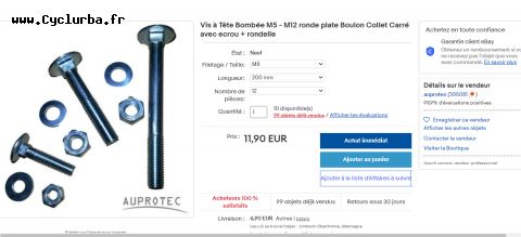

Bonjour à tous.
3 ans après mon achat de mon porte-vélo Bosal Tourer, je voudrais partager ma mésaventure du moment.
Un des 2 écrous à ailettes tourne maintenant à vide quand je veux serrer.
J'ai demandé de l'aide auprès de Bosal : la notice ne précise pas la liste des références des différents éléments ; rien non plus concernant la méthode de remplacement des pièces.
A ce jour, la réponse qui m'a été faite par le responsable technique Bosal Distribution France me laisse songeur :
"[..]Désolé, nous ne commercialisons plus de porte vélo en France.[..]"
Peut-être que Bosal se décidera à m'aider un peu plus...
En attendant, je me suis lancé à regarder de plus près. En démontant cette partie, c'est effectivement le filetage de la vis qui n'a pas supportée mes couples de serrage (même si je n'ai jamais serré autrement qu'à la main...).
Il me faudrait donc trouver une vis de remplacement de mêmes dimensions (voir photo). Pourriez-vous m'aider ?

Je viens d'appeler Bosal sur le n° surtaxé 0 825 825 626 indiqué par la notice. Mon interlocuteur m'a fait la même réponse laconique que ci-dessus. Surtout, il m'a indiqué que le fabricant original (rappel : mon produit est bien estampillé Bosal quand même) a déposé le bilan il y a 2 ans, et donc qu'il ne peut rien faire pour me procurer une pièce détachée.
Ainsi donc, je me trouve avec un produit acheté neuf il y a 3 ans seulement, dont la société déclarée me refuse le SAV alors qu'elle a toujours pignon sur web
Pfft ! Je pensais qu'en achetant du Bosal, j'achetais du sérieux ; je me suis visiblement trompé...

sur ebay, ça doit aussi se trouver ailleurs !

Micc
10-07-2021 à 22h50
Je regarderai ça.
Merci pour l'info
