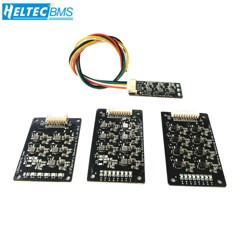

Tsa Tsa tsa, il existe des équilibreurs actifs pour les batteries sans bms.
Avant de câbler n'importe quel bms pas cher (=!pas smart), il faut absolument passer par un équilibreur actif, sinon tu en as vraiment pour des plombes.
Vous vous rendez compte de la durée pour équilibrer une batterie 10A avec un chargeur de téléphone ?
Au moins 5 heures par séries avec un chargeur 2A
