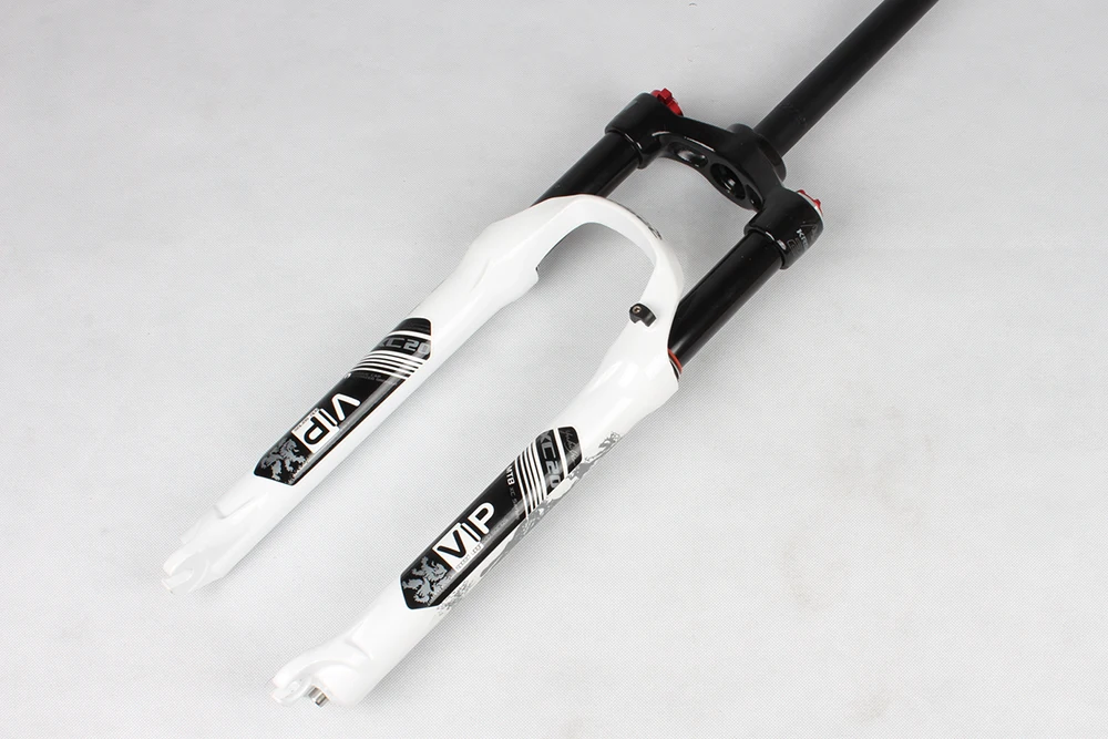

j'ai recuperer a la benne une fourche 27.5 , type vtt frein a disque, mais bien sur ca n'ai pas adaptable,
de ce style :
alors je pensais :
recuperer le bas de fourche a ressort,( la partie blanche sur la photo ou on visse la roue) en la devissant, et rentrée la fourche jaune du velo la poste dans la partie blanche (si beioin en sciant la fourche jaune), et faire des trou pour visser les 2 partie des 2 fourche ensemble (le haut de la jaune et le bas de la blanche.
a votre avis , si c'est jouable ? ou trop dangeureux, ou c est du gachis de couper la fourche la poste....

Achète une fourche adaptée à ton jeu de direction sur un site comme Lafabricavélo.

26-09-2021 à 22h05
La fourche de La Poste dans les fourreaux de la blanche, mauvais plan, sauf à chercher la mort.

26-09-2021 à 22h19
ok, je vais oublié la solution des 2 fourche en une.
les fourches sont a prix prohibitif..
je vais le revendre le prix que je l 'ai acheté à 80 euros ca devrais repartir
et me rabattre sur le gazelle, si pas vendu...
