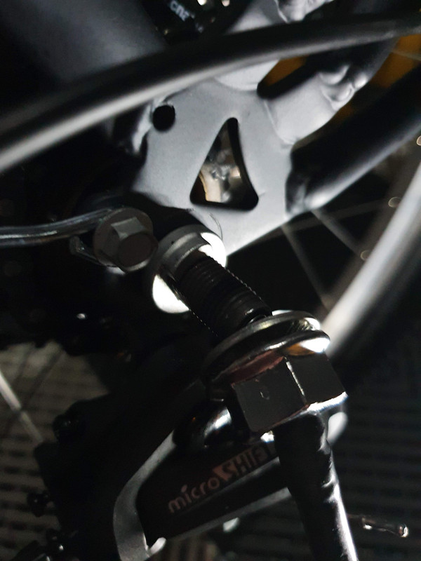

Petite question. A l'arrière la bague en gris clair au centre de la photo, elle n'est pas censée être à l'intérieur des haubans plutôt qu'à l'extérieur.
Comme je pense que oui je l'ai remise vers l'intérieur du hauban mais elle se balade sur l'axe de roue. Si jamais vous avez une photo du bon arrangement de l'axe je suis preneur.

Oui il faut que cette bague à méplat s'insère dans la pince du hauban, méplat vers l'extérieur de la roue, sinon le moyeu moteur va riper. Bagues à insérer des deux côtés évidemment pour bien centrer la roue.
