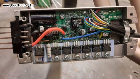

Bonjour, sur Nakamura E city Ltd, VAE, il y a un éclairage Led à piles !, c'est du premier prix !
je souhaiterais utiliser la batterie 36V pour alimenter les feux.
sur le contrôleur, pas de sortie de faible tension à priori.
peut être que ce sujet a déja été abordé, mais je n'ai pas trouvé.
Dois-je mettre un convertisseur, quel modèle ?
Dois-je mettre des feux alimentables en 36V ?
quel impact sur l'autonomie ?
merci de vos réponses
Nota, je suis plus mécanicien qu'électricien !
ci joint photo du contrôleur

Moi je mettrais directement des feux 36/48v à partir d'une dérivation batterie.
il n'y a que l'embarras du choix sur AliE
A priori ce modèle est le plus simple car l'interrupteur est déjà en place sur le feu AV.
de.aliexpress.com %22%7D
Il y a en plus une sortie pour l'arrière commandée par l'interrrupteur (vraisemblablement 6v á vérifier quand même) donc pour n'importe quel feux led AR de vélo classique.
Sinon il y a aussi des feux ar 36/48v pour pas grand chose
Consomation de 3w pour le 100 lux = complètement transparent/négligeable pour une batterie VAE
