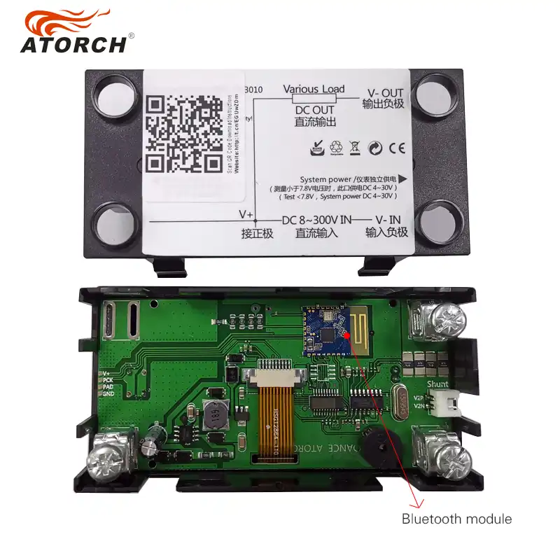

bonjour,
j'ai acheté ce VOLTMETRE
ATORCH-voltmètre d'énergie précise, 300V, 100a, Bluetooth, voltmètre
Et je ne comprend pas trop le câblage au niveau des deux câbles tu haut relier sur la petite barre verte
Merci beaucoup pour vos réponses

donne nous un lien , et photo

Voici le lien

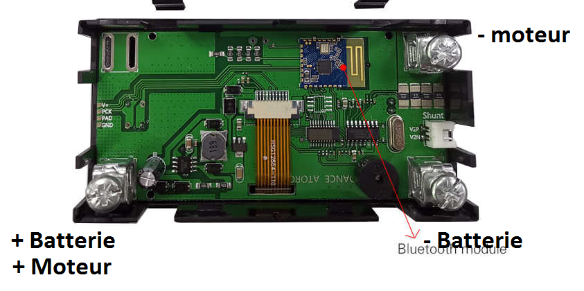

J'ai bien vu la date de publication, mais au cas ou ça peut aider, pour remplir le schmilblick, voila la réponse.
C'est très simple, c'est sur la photo sur Ali...
Le positif est branché sur la batterie ainsi que le moteur.
Un premier négatif va au négatif batterie et l'autre négatif séparé va au négatif moteur.
Si tu visualise la photo dans ta tête c'est l'évidence, l'appareil veut mesurer la tension ainsi que la consommation, il doit donc être branché en parallèle de la batterie pour le voltage, et en avant du moteur pour la consommation.
