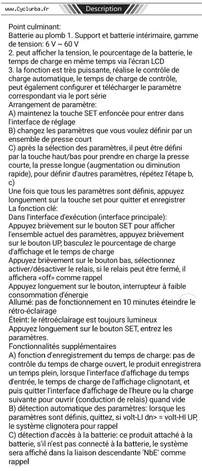

À ce propos le petit relais intègre aussi une minuterie.
Il est possible de régler un temps de charge limité.

merci Peter, à ce sujet as tu la notice ?moi j'ai reçus le module seul ( sans notice ) il y a bien les explications sur la page aliexpress mais c'est le stricte minimum. ( je ne l'ai pas encore testé ! à la retraite, on n'a plus le temps de rien ! même pour bricoler ! )

La notice c'est Aliexpress.
Il n'y a pas grand chose à savoir.
Tout est là !

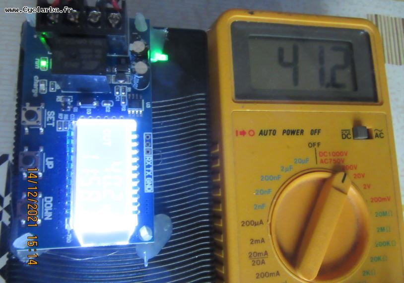

15-12-2021 à 08h52
Roro50
15-12-2021 à 08h54
par contre "gros" problème sur la tension ?
tension batterie :
