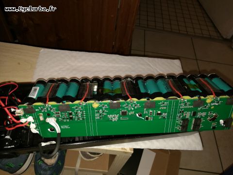

Bms HS ou comme sur les batteries Bosch le bms qui coupe après un certain nombre de cycle.
Vu le prix d'un bms ça vaut le coup de le changer. La batterie est ok à 41,8v.

tension aux bornes B0 et B10 du bloc des cellules 18560 avant le BMS : 41,8V
- tension aux bornes P+ et P- sur le BMS : 0,1V
Pour moi ceci montre que le bms est coupé en sécurité.
Donc une réinitialisation serait nécessaire, et un contrôle des cellules sauf que...
Tony75 a écrit :
en appuyant sur le bouton à coté des LED, la tension monte à 41,8V pendant 1 seconde puis chute rapidement vers 24V puis 0,1V (4 led verts s'allument puis s'éteint aussitôt, en même temps que le point blanc LD1 sous la borne B5, sur la photo)
- idem, après appuyé pendant 1, 10, 30 et 60 secondes
Cela signifie que malgré la réinitialisation (si elle est bien faite) le bms ne réagit pas et il reste coupé en sécurité alors que la tension en amont est bonne.
Une tension de 41,8v ne peut pas être synonyme d'une cellule HS, car la tension totale de la batterie serait inférieur à 40,8v dans ce cas.
Je peux me tromper mais je pense que le bms est HS. En revanche cela ne coûte rien de déconnecter puis reconnecter les cellules de la carte, avant de le remplacer car peut-être que l'appuie sur le bouton ne sert pas à réinitialiser le bms.

Bonsoir et merci à tous pour votre aide, alors j'ai bien lu vos messages et j'ai pris le temps de refaire 2 fois 3 séries de tests cet aprem
1) mesurer chacun des 10 blocs P : tous à 4,1V
2) mesurer le cumul des blocs P : 4,1V puis 8,2V.. jusqu'à 41,8V (soit B0/B10)
3) mesurer P-/P+ sur le BMS à 0,1V puis appuyer sur le bouton jauge (maintenu) :
- tension passe à 41,8V puis chute à 24V puis 4V puis 0,6V et 0,1V à la fin
- le LED rouge + 4 verts s'allument pendant 1s, de même qu'un LED vert au milieu du BMS (voir photo)
Puis j'ai shunté les 2 orifices 'BOOT' sur le BMS avec un fil en relançant 3) puis 2) puis 1) : même résultats à la fin
Conclusion : le BMS au laisse passer 41,8V pendant 1s quand j'appuie sur le bouton jauge puis chute à 0,1V, si je le relâche puis appuie : idem
Je réfléchis à déconnecter le B0 puis reconnecter, puis shunter les 2 orifices 'BOOT' sur le BMS pour le relancer. Qu'en pensez-vous

Tony75
05-12-2021 à 21h16
Photo : 2 orifices 'BOOT' sur le BMS shunté avec un fil, les 11 connexions B0 à B11 sont très bien soudées (pattes métalliques B0 B2 alterné avec fils rouges B1 B3..) sur le BMS donc je n'y touche pas pour le moment

Tony75
05-12-2021 à 21h27
@Charles-67 :
P-/P+ vers contrôleur/moteur : toujours à 0,1V, passe à 41,8 quand j'appuie sur le bouton jauge puis chute à 24V..et à la fin revient à 0,1V
C-/C+ venant du chargeur
Lorsque la tension s'écroule, la tension des groupes de cellules reste stable à 4,1V
Photo câblage complet BMS
Anonyme, 11 msg, 56 ans. (FR-75).
 Citer Alerter [721622]

Charles-67
05-12-2021 à 21h40
Ce que je te propose Tony, c'est de regarder la tension au borne B- B+ (la batterie avant BMS) et de regarder ce qui se passe niveau tension quand tu appuis sur le bouton jauge.
Si ça chute puis ça remonte ce sont les cellules qui ont un souci et le BMS qui passe en sécurité car il détecte des cellules trop faibles et coupe.
Sinon, on pourra faire d'autres tests.

Bonjour Charles, quelle charge soumet la jauge à la batterie ?
Le test a déjà été fait.
La tension qui chute par étapes de 41,8v puis 24v et enfin 0,1v est probablement la lenteur d'affichage du testeur LCD.
