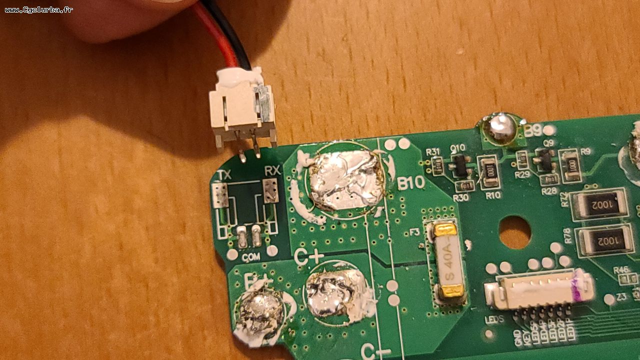

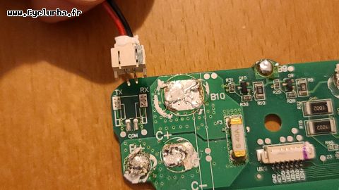

Le fusible F3 est OK. J’ai 41.2V entre B0 et B10
A priori je vois un connecteur avec Tx et Rx vers 2 connecteurs qui vont vers le contrôleur.
Sur la jauge il y a 6 ou 7 fils
Le BMS est un modèle shimano …
Le chargeur a claqué ce soir, car j’avais vu que le moteur marche avec le chargeur branché ! J’ai testé 2 ou 3 minutes sur place et paf

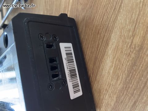

Ok une photo du connecteur de la base du socle vélo et celle de la batterie .
Tu ne pourra pas la faire la batterie marcher seule car elle a besoin d êtres en relation avec le contrôleur....
Il faut tromper le calculateur du bms et envoyer du jue au contro.....
Je pense qu il doit y avoir un +vcc qui pilote le bms....
Un minimum de voltage est envoyer vers le contro afin de permettre le dialogue et d activer le +vcc....
En connectant le chargeur .il a dû faire alimentation .
Tchang, 15626 msg, 52 ans. Erce Pres Liffre (FR-35).
 Citer Alerter [735324]

Les bornes extérieures sont connectées à des câbles de grosse section pour passer la puissance.
Les deux du milieu vers les Tx Rx sur le BMS

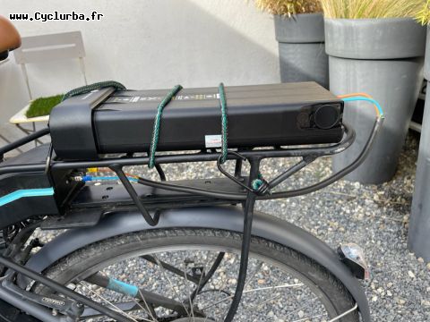

Avec ce montage 2 fils + et - et une batterie 36V
Le vélo roule parfaitement.
J’attends maintenant une batterie de la bonne marque et le vélo sera reparti.
Merci encore pour vos conseils et remarques!!

Je viens de découvrir qu'il y a effectivement une fiche TX/RX qui est censée, je suppose communiquer avec le contrôleur, mais qui non seulement n'est même pas soudée sur mon BMS et en plus il n'y a rien de connecté sur les broches correspondantes côté contrôleur. Donc une certaine cohérence mais du coup je me demande si mon problème ne vient pas du fait que le contrôleur ne renvoie aucune info sur cette borne et que le BMS refuse alors de délivrer ce qu'il faut.
J'ai les mêmes symptômes que Tony75 quand j'appuie sur le bouton de jauge.
J'ai constaté en plus une particularité que je trouve étrange. J'ai voulu déconnecter totalement le BMS de la batterie pour essayer de le réinitialiser et en déconnectant B3, j'ai retrouvé unee tension de sortie aux bornes P+/P-. Dès que je reconnecte B3, cette tension rechute à 0,1 V.
