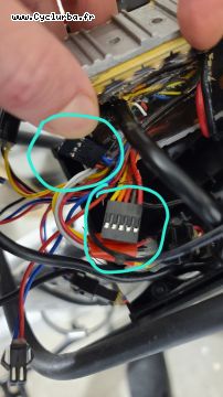

Du contrôleur sortent deux nappes qui ne sont reliées à rien côté vélo:
La première possède 5 fils: jaune, orange, rouge, noir et rouge
la deuxième en possède 4: rouge, noir, bleu et marron
Est-ce que l'une d'elle pourrait servir à connecter une poignée accélérateur ? Même si normalement il n'y a que 3 fils il me semble ?
Est-ce que ça pourrait servir pour le bus de com ? Ou est-ce qu'elles sont juste là pour la maintenance pour qu'ils puissent tester le contrôleur en SAV ?

Il vaut mieux ouvrir un nouveau sujet oui. Il faudra aussi ouvrir le contrôleur et voir sur qu'elles bornes sont connectées les différents fils sur la carte électronique du contrôleur. Ou donner simplement la référence du contrôleur car peut-être que ce n'est pas celui d'origine.

Merci pour le retour. J'ai créé la nouvelle discussion. Par contre pour ouvrir le contrôleur c'est quasi mort, il est noyé dans la gelée
