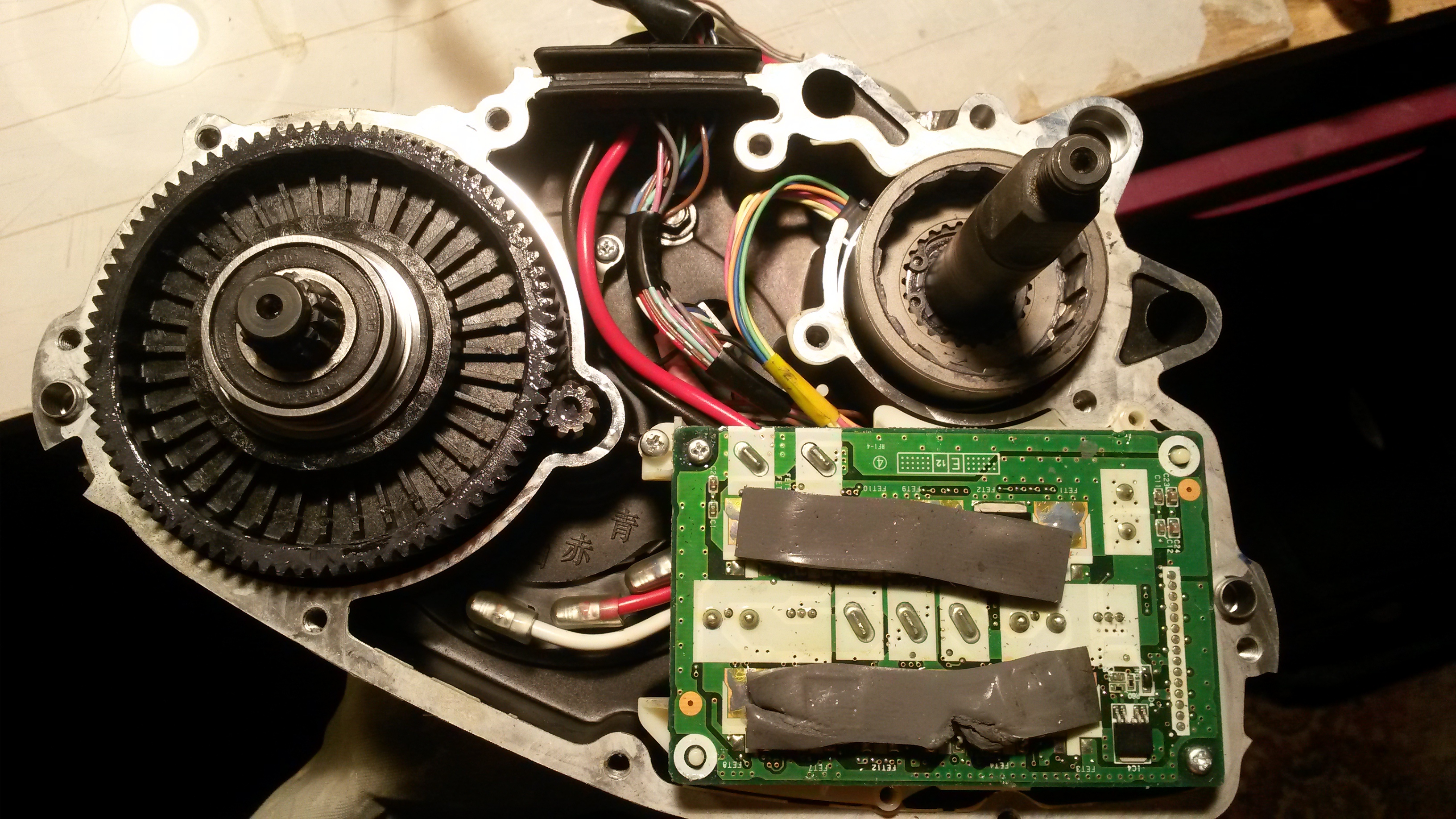

Bonsoir, j'ai ouvert le moteur et j'ai remarqué que le pignon d'assistance n'était bloqué que par la pression du couvercle, car une fois celui-ci enlevé, le pignon tourne librement. En le remettant ça rebloque. Je trouve ça dommage et je ne comprends pas bien puisque il est monté sur roulements des 2 côtés.. La pression du couvercle ne devrait pas influer..
J'ai donc rebrancher la batterie pour voir si le moteur (ouvert) voulait bien partir une fois ce pignon libéré. Mais non.
Les causes peuvent être multiples, ne serait-ce que la batterie pas top top. Je vais donc faire des recherches plus aprofondies avant de poser plein de questions ici. Mais en attendant je vous montre quelques photos du demontage. Et si les images de ce moteur sont plutôt rares c'est tant mieux..
-Voici l'encoche sur laquelle on peut forcer pour ouvrir les carters, avec un burin exactement de la même largeur que l'encoche. Le pet à côté c'était avant de trouver l'astuce.

-A gauche le pignon qui force, à droite l'axe de pédalier
zupimages.net
-tataa, l'interieur c'est tout propre, seulement de la graisse (noire)e sur l'engrenage principal en composite. Ya pas grand chose, c'est simple, l'electronique est protégée par une boîte, et ça respire la bonne qualité. J'ai trouvé bizarre sur le dessus de la carte des transistors noirs en plastique mou comme du silicone ou comme si ils avaient ramolli et bullé Ils sont sous les bandes grises de protection en silicone qui elles aussi sont toutes molles et collantes
zupimages.net
-l'engrenage, qui n'est pas solidaire de son pignon, en fait il peut entraîner la chaîne mais la chaîne ne peut pas l'entraîner, c'est bien foutu
zupimages.net
-Le logement de l'engrenage et le petit pignon moteur
zupimages.net

-Le beau boîtier d'éléctronique (franchement ces transistors tous mous c'est pas catholique
ibb.co
-Les transistors ou approchants
ibb.co
-Et là j'aimerais bien des avis, c'est l'axe de pédalier. il y a le capteur de couple qui ressemble à un cylindre, mais ya t il un autre capteur combiné avec? Car il ya 6 fils sur le connecteur. Il y a cette bague avec des petits points (qui ne sont pas des aimants mais des vis..). Je ne sais toujours pas combien il est censé y avoir de capteurs sur ce vélo
ibb.co
-Vue de l'autre côté
ibb.co
Autre chose d''intriguant, le capteur de couple n'est pas maintenu, il a un jeu de quelques degré autour de l'axe, on le voit bien au connecteur qui se ballade un peu et doit cogner à chaque coup de pedale. C'est pas tout, car sous la pastille rose (photo + haut) il y a un trou fileté (bouché au silicone) qui mène au corps du capteur à l'interieur. Donc une vis qui est censée le bloquer en position.. Mais lil n ya pas de vis, le trou est vide, le capteur flotte, est-ce bien normal?
Voilà où j'en suis. Là il faut faire des recherches plus poussées, mais je voulais évoquer ces 3 choses en éspérant trouver un problème évident:
- Les transistors déformés (je les ai testés mais je ne suis pas très sûr de moi)
-Sur la photo reconnait-on un 2ème capteur sur le même axe ou pas?
-Le capteur qui flotte et sa vis de reglage absente.
Merci de votre attention

Salut il faut que tu arrives à faire en sorte que le petit pignon tourne correctement.
Tu dis qu'il tourne librement quand le carter est démonté, donc lorsqu'il est refermé quelque chose doit le bloqué.
D'après les images le moteur est à gauche et l'axe de pédalier a droite, c'est donc ton moteur qui est bloqué !!
Si le gros engrenage tourne lorsqu'il n'y a pas le carter c'est juste le roulement qui pose problème.
Le carter doit être monté de travers ou le joint spi frotte et coince le roulement, sinon c'est le roulement qui est de travers mais ça n'a pas l'air d'être le cas.
Pour les mosfets je pense qu'ils sont recouverts de "scotch fil 3M" c'est une sorte de pâte en bande caoutchouc collante, ça permet d'étanchéifier.
L'idéale serait de pouvoir réutiliser le contrôleur et que le moteur soit juste bloqué mécaniquement. Quand le carter est ouvert le roulement tourne librement ?
Si le petit pignon à droite du gros engrenage qui est dans ta main, tourne sans forcer c'est qu'il n'y a pas de court-circuit. Le petit roulement au cul du gros engrenage tourne librement également ?
Il faut aussi tester ta batterie. Branches 2 ampoules de phares de voiture en série et raccordés les sur les bornes +/- de la batterie. Les 2 ampoules doivent s'illuminer. Pour le capteur de couple nous verrons par la suite.

Salut Peter, j'ai vu que tu as donné le lien à Jean75, merci. Je m'apprêtais à le faire mais j'attendais de debroussailler un peu mes connaissances, histoire de poser les bonnes questions. Le debroussaillage est en cours. En fait quand on a pas les bases, on se prend la tête sur un truc insignifiant, ou on ignore un détail important.. C'est pas évident.
J'ai pas encore fait le test des ampoules. 2 batteries de scooter en série, une est neuve est l'autre non, il y a bien 26v.. Seulement 1 temoin de charge s'allume alors qu'au premier test les 4 s'allumaient.. donc bof
J'ai vu qu'il existe des transistors "silicone", est-ce le corps en silicone? Ca expliquerait qu'ils soient mous et déformés? On dirait qu'ils ont chauffé et restés mous, bizarre pour un moteur qui semble n'avoir jamais tourné ou presque.
En fait je crois que mon essai moteur n'est pas bon. J'ai fait tourner l'axe du capteur avec une perceuse mais ça n'exerce pas de pression "torque" sur le capteur, alors c'est pas bon. Ca fait bcp d'incertitudes à gérer, en plus du battery hacking module dont je n'ai pas la preuve qu'il marche. Le vendeur diffuse des videos où on voit le display s'allumer comme il se doit, mais on ne voit pas la mise en route du moteur, c'est un electronicien, pas un mécano.
Le petit pignon moteur tourne librement, il y bien une petite resistance, je suppose magnétique.
L'idée de virer toute l'electronique est sûrement la bonne, mais je vais enquêter encore un peu, le probleme c'est que j'aurais dû faire un bac S

Pour le moment il ne faut rien démonter au niveau électrique et électronique. Attend les conseils de Jean-75.
Les mosfets mous ne me posent pas de problème s'ils sont fonctionnels. C'est peut-être un matériau qui a mal vieilli. J'ai connu ce phénomène sur des isolants de fils électriques. L'isolant devenait comme de la pâte à modeler après avoir chauffés. C'était hyper dangereux quand il fallait manipuler les fils car ils restaient à moitié collés et se dénudaient lorsqu'on tirait dessus. Problème ces fils alimentaient des resistances de 15kW en triphasé 400v.
Reste le fameux pignon qui est bloqué une fois le carte installé.
Il faut que tu te penches sur ce problème et identifier ce qui peut bloquer l'axe.
Si tout est libre lorsque le carter est ouvert c'est quelque chose de bénin.
Un roulement mal mis dans son logement et ca ne tourne plus.
Un pignon à l'envers et ca bloque.
Une fois que tu sera certain que la mécanique est ok, à ta place je prendrai un petit contrôleur à 2 balles histoire de tester le moteur.
