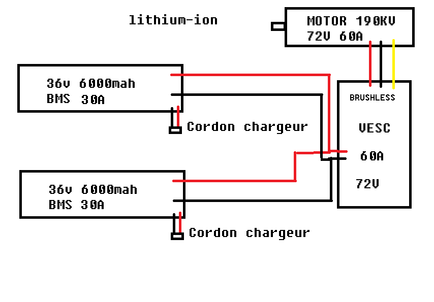

Salut,
Pouvez vous me dire si ce schema concernant 2 batteries avec bms pour 1 vesc fonctionne,
aussi est il possible de faire 1 seul port de charge.
Merci !

06-03-2022 à 23h02
Charles-67
06-03-2022 à 23h13
moi j'aime bien le montage avec 2 diodes Batterie Aerdu Aliexpress 10s 4P
tu perds un peu en tension mais ça simplifie tout niveau connexion/déconnexion des batteries.
la charge en parallèle ne peut se faire à coup sûr que si les BMS empêchent un courant d'une batterie à passer dans l'autre lorsqu'on met en parallèle les prises de charge
je crois pas que quelqu'un l'ai fait sur Cyclurba
1369 msg, 10 ans. (-67).
 Citer Alerter [725149]
Message modifié le 2022-03-06 23:36:22 par Charles-67.
Feanor
07-03-2022 à 16h55
Tes deux batteries sont en parallèle et non en série : le moteur ne sera alimenté qu'en 36 volts.
J'ai déjà chargé mes batteries en parallèle, et un ami aussi avec une seconde batterie en biberonage.
Tant qu'au maximum une des batteries a un BMS, il n'y a pas de problème.

Charles-67
08-03-2022 à 00h00
bien vu Feanor, j'avais pas fait attention au fait qu'il fallait 72V au contrôleur

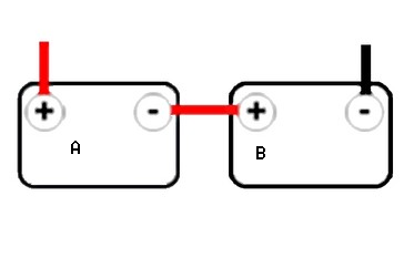

Dynamic
08-03-2022 à 06h07
Donc il faut que je relis le + de la batterie A vers le - de la batterie B et le reste vers le vesc.
Ca ne posera pas de soucis, vu que les batteries ont un bms?
Merci à vous
Anonyme, 41 msg, (FR-93).
 Citer Alerter [725195]
Message modifié le 2022-03-08 06:10:07 par Dynamic.
Feanor
09-03-2022 à 03h26
Aucun risque du fait de la loi des séries : si un BMS d'une des deux batteries coupe, ça ouvre tout le circuit.
Cela n'est pas le cas avec les batteries en parallèle.
 Citer Alerter [725242]
09-03-2022 à 03h26
Dynamic
09-03-2022 à 05h57
Ok merci !
