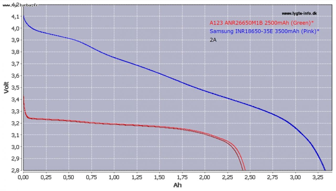

Sinon, je vais m'auto-quote pour cette ligne
Moi-même a écrit :
Est-ce que c'est possible de coupler en parallèle une 16S en li-ion avec une 20S en LiFePo4?
endless-sphere.com
Apparemment, pour du 20S LifePo4, il faudrait mieux coupler en 17S avec du Li-ion plutôt que de 16S. 16S "bloquerait" les LifePo4 à 3,36v / élément, alors que ça monte à 3,57v (presque 100%) en 17S.
Idem pour la borne basse de tension : l'onduleur coupe à 50v (tension en charge s'il est réglé à 60v.
• En 16S li-ion, ça fait 3,125/v par élément... Ca reste une coupure très tôt, un display coupe généralement à 3v/élém.
• En 17S li-ion, ça donne du 2,94v/élem en charge en seuil bas. C'est beaucoup plus cohérent.
Sauf qu'on perd le chiffre magique des 16S.
Au niveau des courbes de décharge, on voit que la tension du LiFePo4 est très stable sur 80% de sa plage d'utilisation. Le Li-ion est plus linéaire.
Si branchées en parallèle, ça veut dire qu'entre 10 et 90% de la plage, ça sera surtout le LiFePo4 qui travaillera, tandis que le li-ion ne donnera que 40% de sa capacité... Et sur les extrêmes, la tendance s'inverse. Le li-ion donnera 60% de sa capacité pour les 20% restants (10 dans chaque extrême) côté LiFePo4.

Tant que l’on reste dans les plages de tension de cellules acceptables pour les 2 technos, on peut coupler tout ce que l’on veut et ça marchera parfaitement.
Il est erroné de conclure qu’une techno travaillera plus que l’autre simplement sur la base des courbes de décharge. Ça dépendra surtout de la Ri des 2 packs vu que la tension à vide sera toujours rigoureusement la même tout au long de la décharge.
