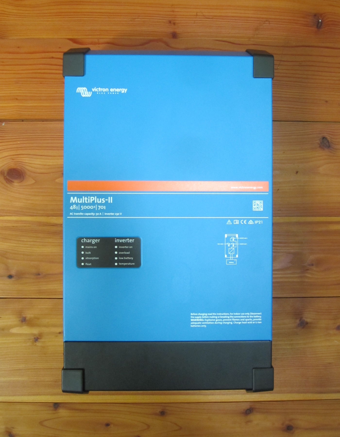

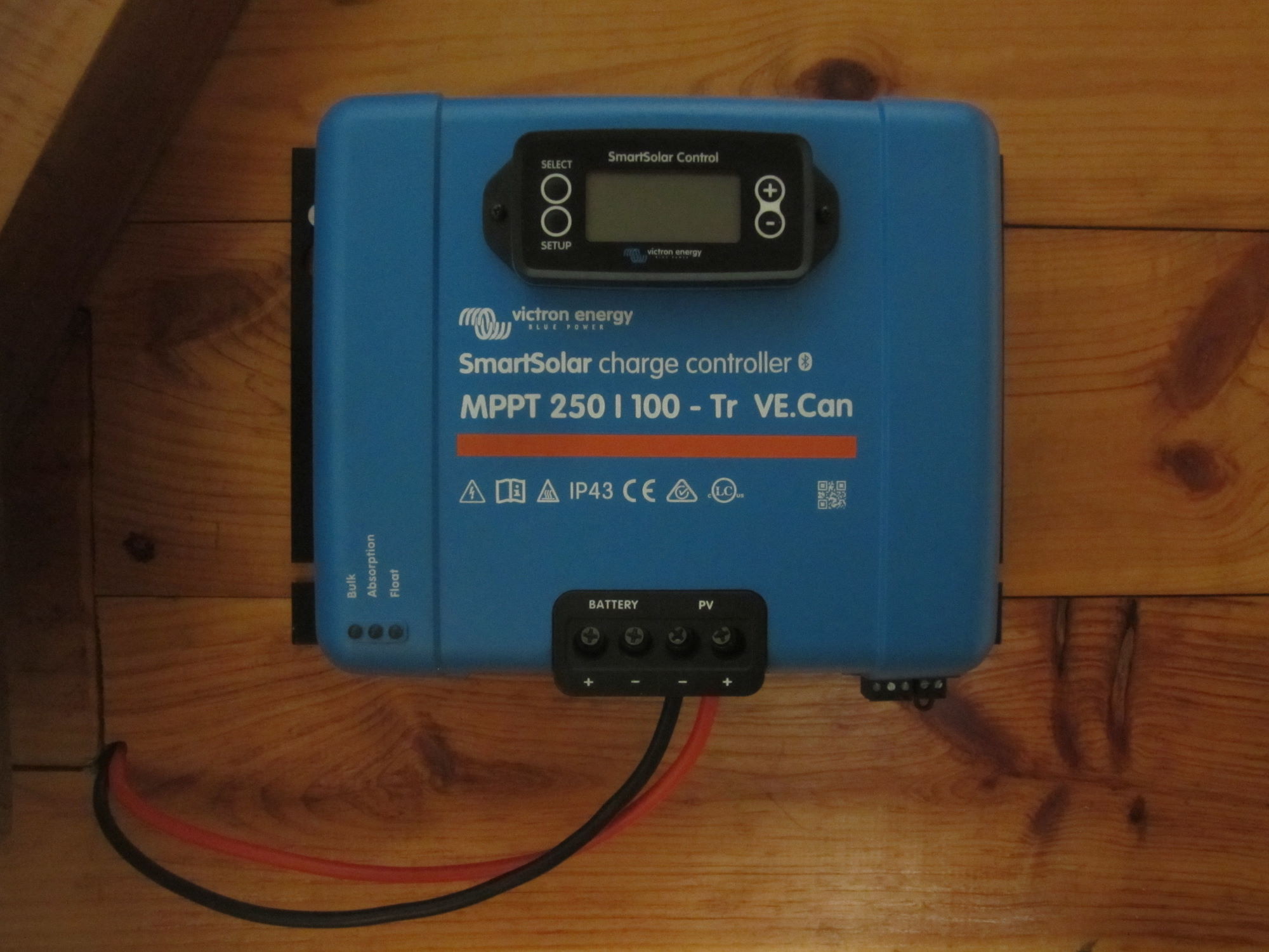

Sinon, ça y est, j'ai reçu mes premiers composant majeurs : la partie qui sert à convertir et gérer l'énergie
L'onduleur, déjà positionné sur le mur (pas de câblage encore)
Le convertisseur MPPT avec un premier câble installé

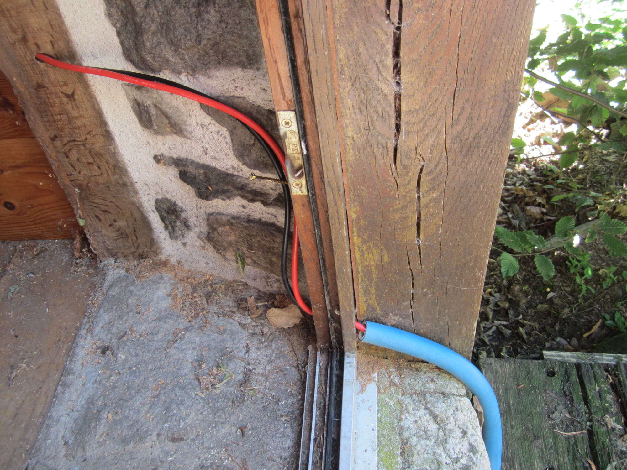

Passage du câble derrière le mur et à travers la porte

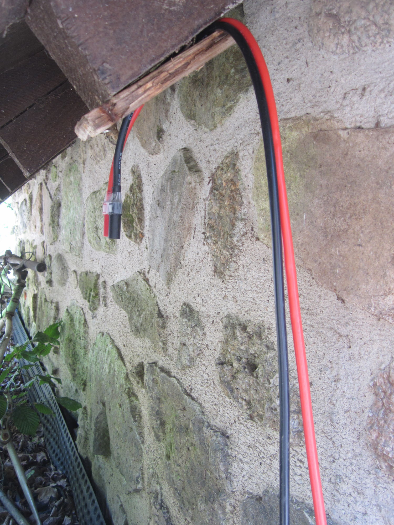

Et l'extrémité, calé sous la toiture
J'ai donc fait passer un premier câble de 4 mètres de long, en attente des panneaux solaires.
La soudure des XT150 est une galère avec un fer à souder bas de gamme. Je dois carrément passer les cosses au gas pour faire fondre l'étain déposé au fond pour rapidement enficher le fil 8 AWG.
Et effectivement, avec un plus gros calibre, ça ne passera pas.

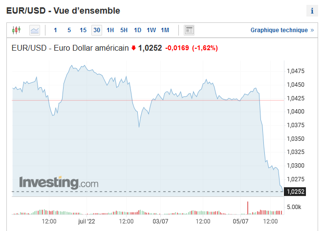

Bonus : ça y est, l'euro vient de décrocher et de crever un plafond de verre vieux de 20 ans :
Ca me réconforte un peu d'avoir acheté maintenant.
