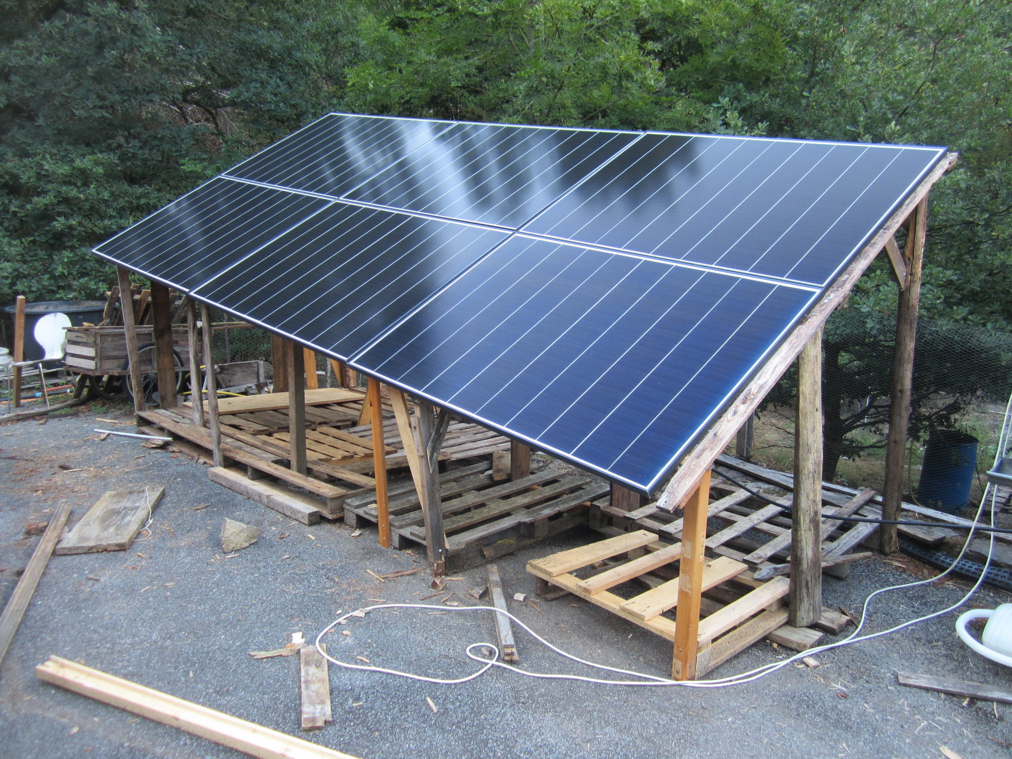

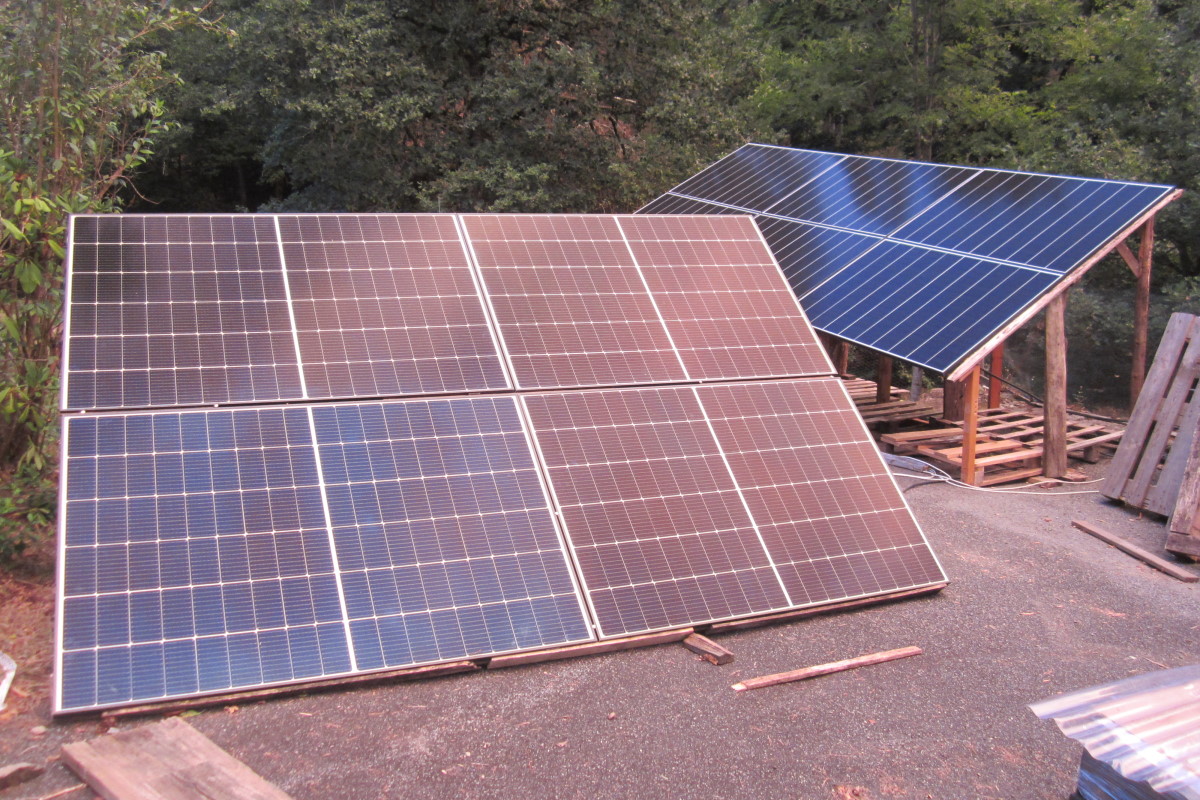

Pergola solaire DIY avec 100% de récup

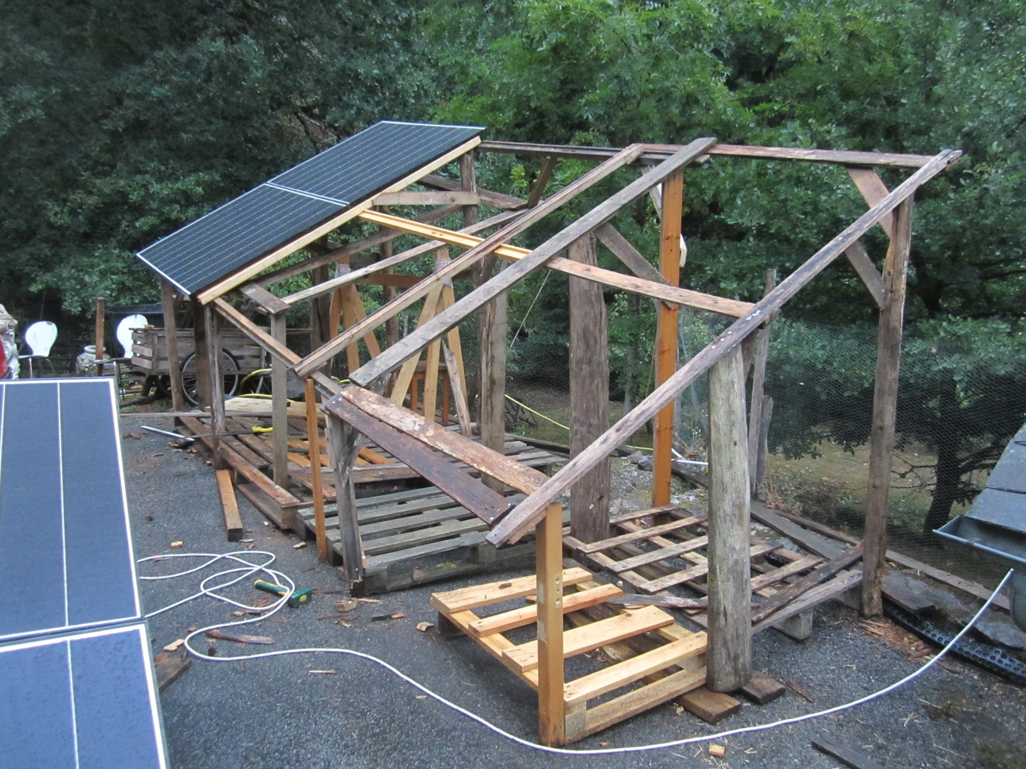

La pergola solaire a continué d'avancer (ces photos datent du 14 août)
Pour enfin se terminer le 16 août ! Juste avec de la récup, j'ai réussi à avoir l’orientation et la hauteur que j'avais exactement prévue.

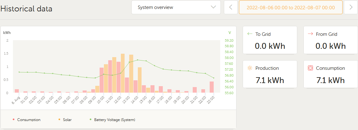

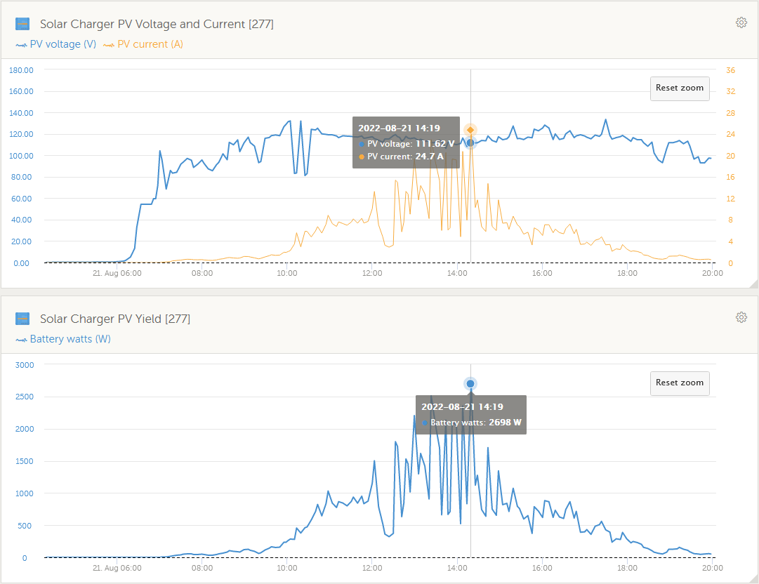

Ca m'a permis d'avoir un record de puissance lors d'une journée où le ciel était recouvert de 90% de nuages bien blancs, à la faveur d'une courte éclaircie.
2785 watts pour une puissance crête de 2400W, soit 116% de la puissance maximale théorique.
Pour info, ça débitait à 25,6 ampères (pour un maximum théorique de 20A). Comme quoi, prévoir 25% de marge sur les disjoncteurs DC.

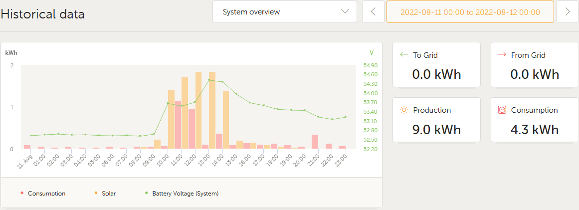

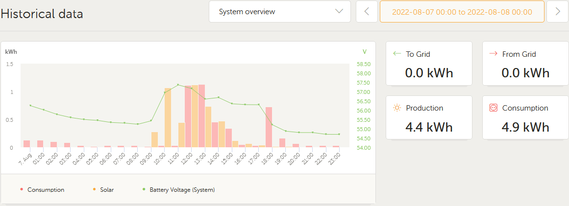

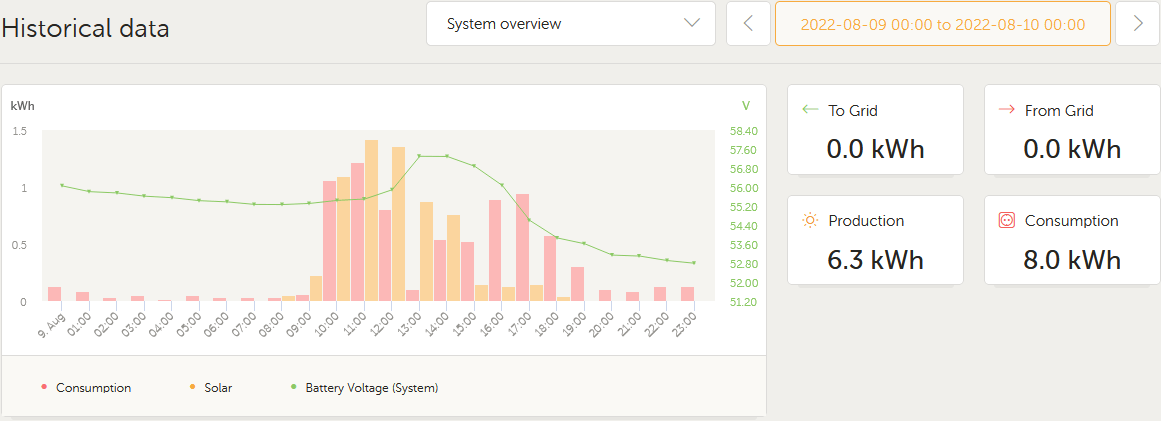

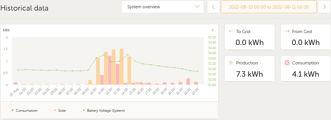

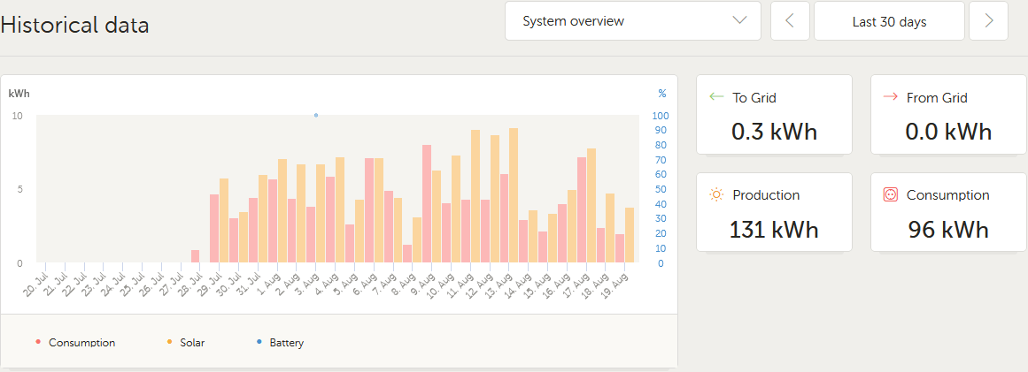

Et voici la productivité du 6 au 11 août

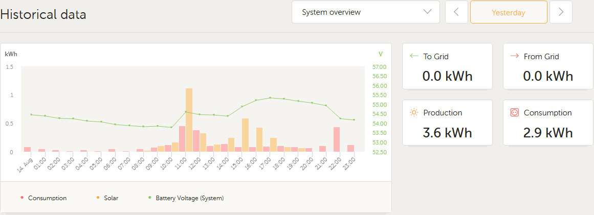

Et le 14 août, typiquement une journée de mauvais temps en été
Productivité et rendement
Pour ceux qui veulent voir ma productivité en temps réelle sur le cloud (VRM) de Victron :
vrm.victronenergy.com
Actuellement en fin aout et 2400 Wc de panneaux, je tourne à :
• 3 kWh / jour pour une journée de mauvais temps bien nuageuse
• 5 kWh / jour pour une journée plutôt nuageuse (nuages blancs non épais avec quelques éclaircies)
• 7,5 kWh / jour max pour une journée parfaitement ensoleillée.
Et depuis le début :
• 100% d'autoproduction (0 apport d'EDF depuis l'installation, la courbe du Linky est parfaitement plate)
• 94-95% d'autoconsommation (10 kWh de production perdue avec une consommation d'électricité hawkish, puisque je sais que je produis trop)
Les 6 panneaux sont orientés à 215° d'azimut (ou 35° sud) et 35° de pente. Avec le recul, j'aurai peut être du légèrement atténuer la pente côté ouest, mais je voulais avoir suffisamment de pente pour avoir un bon taux d'autonettoyage du panneau (la différence d'accumulation des saletés est significative entre 20 et 35° de pente)
Les gros conifères situés au sud-sud-ouest et générant un masque énorme de 60° me cassent la production dès 15 heures (+1 heure après le zénith) après un pic à 14H45, faisant que paradoxalement, je produis plus sur la tranche 15-17H les jours nuageux.
Globalement, la fenêtre de production optimale est très étroite (11H-15H) du fait que je sois encastré au fond d'une vallée. Malgré cela, juste avec 6 panneaux, j'arrive à être encore 100% autonome en fin août.

Ton installation va tenir l'Hiver et les premiers coups de vents ?
J'ai un abris à bois qui ressemble à cela avec des palettes et des chevrons, mais il y a en permanence minimum 2,5 stères de bois et il est adossé à un mur, là j'ai peur que le vent ne s'engouffre et bascule tes panneaux.
Punaise en hiver avec le soleil rasant ça risque d'être chaud pour la plage horaire de production
 Citer Alerter [732817]
Message modifié le 2022-08-30 19:13:14 par Peter.
30-08-2022 à 18h51
Quelques sacs de noix et un jambon pendu et ça va le faire !
 Citer Alerter [732825]

Voyant la fin de l'été approcher et mon ratio production / consommation s'approcher de 1 , j'ai décidé d'installer 4 de mes nouveaux panneaux en plus des anciens.
Ces photos ont été prises lorsqu'il y a eu un magnifique crépuscule orangé (d'où la teinte des couleurs)

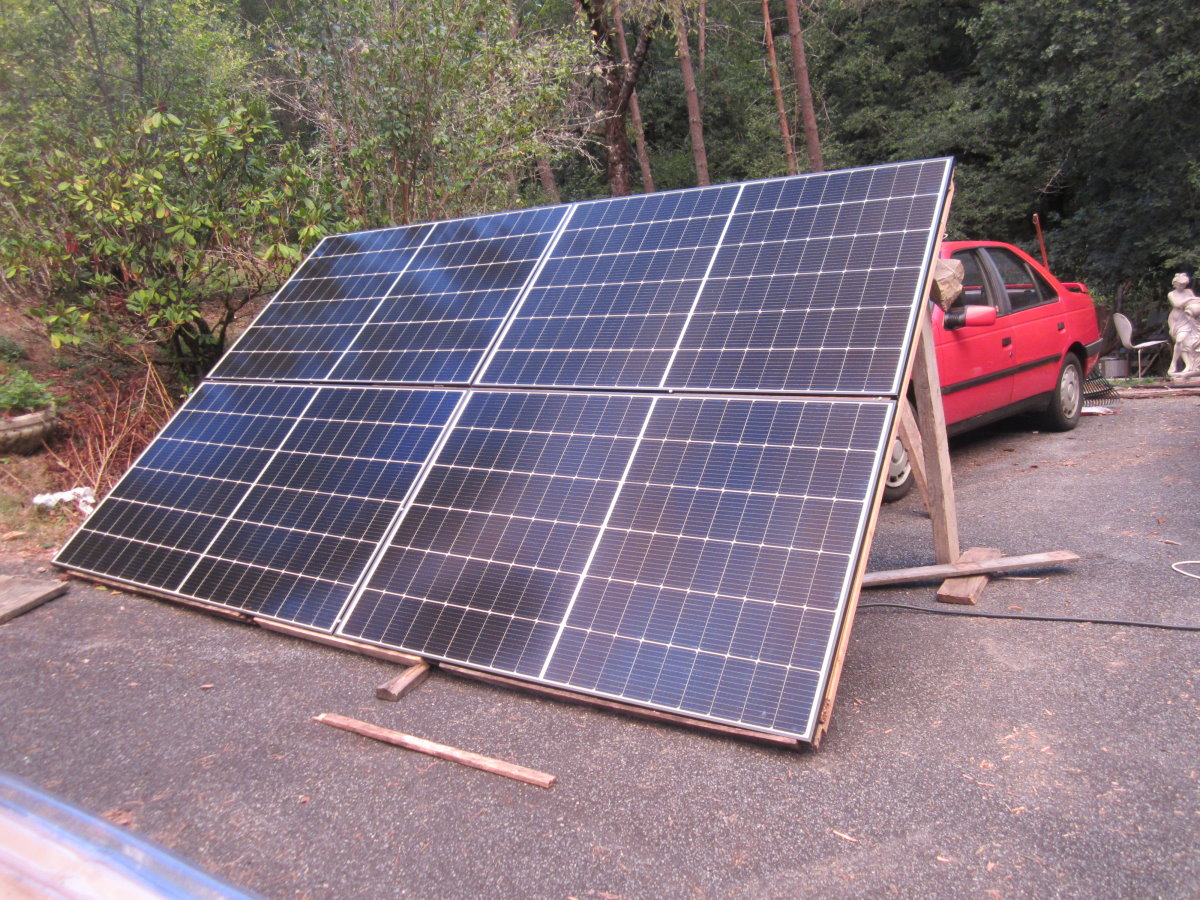

Et voici à quoi ça ressemble à l'arrière:

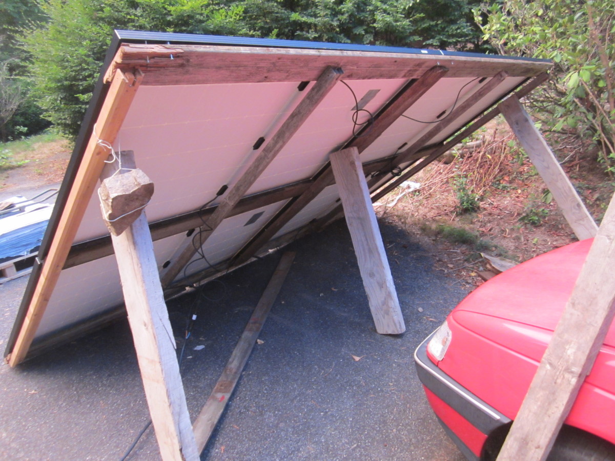

Grâce à cette nouvelle surface orientée sud-est, ça produit plein pot (1200W) dès 10h05 du matin. (Oui, l'heure est précise) alors qu'il fallait que j'attende midi avec l'autre string orienté sud-ouest.
Comme vous le constatez, ce cadre de 2,25x3,4m bloque la voiture (il faudra donc que je le démonte pour pouvoir déplacer la bagnole et la mettre ailleurs.)
C'est sa position pour l'hiver et il y a possibilité de changer l'inclinaison. Il est prévu que je mette plus de lest.
Autre problématique : j'ai encore 8 panneaux similaires sur le banc de touche. Il faudra donc que je trouve l'emplacement pour rajouter 2 cadres de taille similaire plus au fond.
La pergola a une bonne résistance au vent du fait de son inclinaison plutôt modeste (35°), de la longueur qui est dans le sens des vents dominants, et du centre de gravité qui est bas (les palettes, ça pèse son poids). Les panneaux s'arracheront de la "toiture" avant que la structure ne se renverse.
La seconde structure est par contre clairement temporaire et trouvera assez rapidement un emplacement plus approprié. (Je cherche une solution pour planter des pieux dans le sol et relier l'arrière avec des cordes. La résistance à la traction sera clairement supérieur à un lest avec des pierres.)
Le défi de faire accepter au propriétaire la présence de cette installation photovoltaïque
