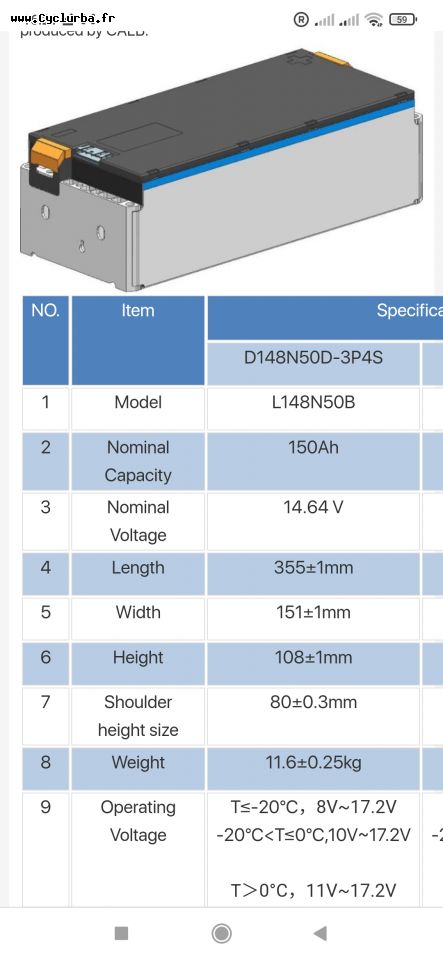

Salut, je possède une batterie lithium-ion 3p4s de 150ah (cellule pour véhicule).
Je souhaiterais l'utiliser pour alimenter un moteur alternateur en 60v mais celle ci sort en 14,6v.
Est-ce réalisable et comment faire ?

Comment et avec quoi recharger un bloc accu li-ion 2p6s de 21,9v et 2737wh ?
Anonyme, 15 msg, (BE-70).
 Citer Alerter [732642]
29-08-2022 à 08h06
Avec un chargeur pour Lithium-Ion ou Po de 26V (parfois marqué 24V).
 Citer Alerter [732643]
29-08-2022 à 08h11
Salut ta batterie fait 6s maintenant ?
C'est facile tu multiplie le nombre de cellules en série par 4,2v.
Donc 4,2x6=25,2v.
Il te faut un chargeur 25,2v.
Pour une telle batterie il va te falloir un chargeur de forte intensité car sinon le temps de charge va être extrêmement long.
Les chargeurs du commerce à pas cher font souvent 2A, là il te faut au minimum 10A.
Ta batterie fait pas loin de 125Ah avec un chargeur 2A c'est 62,5h de charge et avec un chargeur 10A c'est 12,5h.
Tu veux mettre ça sur quoi ?

Salut, comme tu vois c'est un autre module qui est en 6s.
J'essaie de savoir comment ça fonctionne pour les charges etc.. peut être une utilisation future avec panneaux solaires mais rien de défini encore.
Si je met un chargeur ex 25v 10A, y a t'il des risques avec ces batteries, comment assurer la gestion de charge ?

As-tu repéré quel BMS était monté dessus ?
 Citer Alerter [732660]
29-08-2022 à 19h43
Bruno ce sont des éléments de voiture électrique donc il n'y a pas de bms.
Là il te faut forcément un bms pour la gestion de la charge.
Théoriquement ce type de batterie ne pose pas de problème une fois que les cellules sont bien équilibrées.
Tu peux les utiliser en décharge sans bms si tu n'exagère pas sur la puissance demandée.
