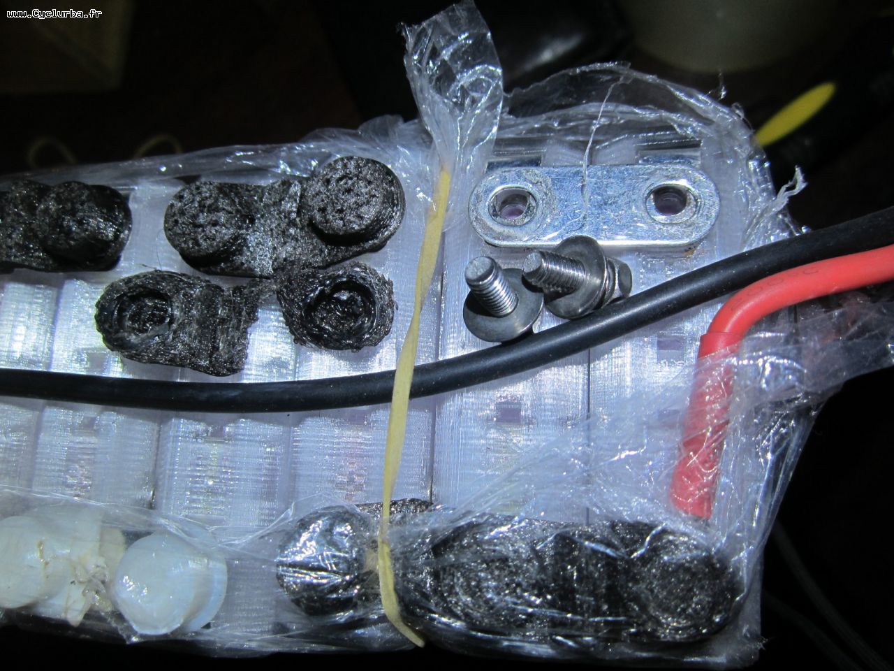

• Je tripote alors le connecteur Anderson pour trouver un éventuel faux contact et en remontant le fil, je sens du bout des doigts un point chaud. Je comprends donc tout de suite qu'il y a DANGER et stoppe tout de suite la charge.
Je sors la batterie du sac, et effectivement, la lamelle métallique reliant les cellules n°1 et n°2 avait commencé à se dévisser et générait donc un contact bancal, suffisant pour générer localement une résistance de presque 0,2 Ohms.
Cela explique pourquoi la grande batterie était moins déchargée que la petite (0,4 volts d'écart) et pourquoi après 5 minutes de charge à 5A, elle n'avait pris que 0,2v alors que la petite avait gagné 1,3v.
Vu que le capuchon noir avait partiellement fondu pour se retrouvé "collé" à la vis (c'est du ninjaflex - j'ai dû le casser au centre pour le décoller), mais que le PETG du boîtier NESE n'a pas de trace de surchauffe ou de déformation, j'estime que ça dû :
- localement monter à 130°C sur les 2 vis
- monter à 80°C au niveau des accus. (Heureusement qu'ils était à 20 % SoC et que la charge n'était que de 5 A durant 5 minutes répartis sur 40 Ah de batteries.) (Estimation au toucher du boitier NESE.)
Tout ça à cause d'un faux contact générant 0,2 Ohms de résistance. (A 5 ampères, c'est déjà 5 watts d'effet joule concentré en un point).

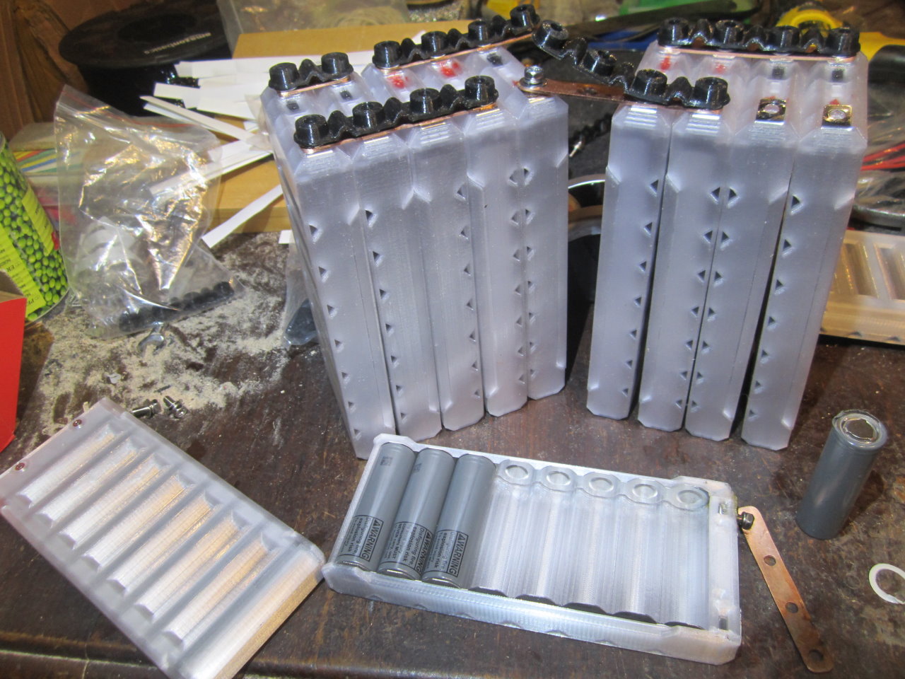

Je commence à viser un nouveau module à gauche du bloc batterie.

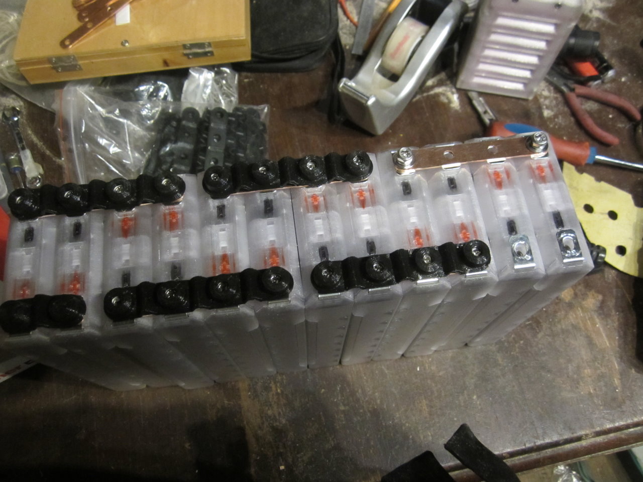

Au centre de la batterie, je constate un module trop volumineux (à cause d'une cale mal mise - oui, ces modules NESE étaient trop gros pour mes accus et donc je devais combler l'espace en trop avec une cale)
J'interrompe donc le visage du nouveau module pour retirer au centre et mettre la cale et le couvercle comme il faut, en laissant la barrette conductrice à moitié visée. Le module abandonné est posé à ma droite.
Au moment de revisser le capot du module central avec la visseuse électrique, la vis se bloque brusquement et me fait faire un geste brusque.
Un court circuit frôlé sur la batterie au centre à cause de ce mauvais geste, et qui de ce fait a détourné mon attention sur le vrai point de danger...
Alors que je n'avais pas constaté qu'avec ce même geste, j'avais mis en court-circuit le premier module laissé à ma droite, car la barrette conductrice s'est retournée et s'est mise en contact avec la seconde borne de la batterie.
Je ne l'ai constaté que lorsqu'une flamme d'environ 1 cm est apparue (et à commencé à faire du bruit).

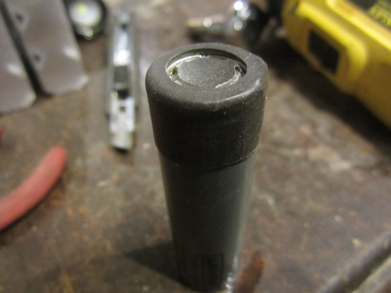

Mon premier réflexe a été de supprimer le défaut (soulever le module a suffit) et d'éteindre la flammèche qui était apparu sur le plastique.
Puis de deviser en toute hâte le module avec la visseuse et d'éjecter les accus d'un coup bien placé sur un rebord (le risque était l'emballement thermique : il fallait vite les refroidir).
Finalement, ça n'a pas trop chauffé : seul la zone de contact du premier accu a atteint une haute température (ce qui a bousillé sa rondelle d'isolation), l'accu en lui même était à 40°C. (Loin d'un accu qui s'était mangé 100A durant 2 secondes et qui a grimpé à 90°C à cause d'une inversion de polarité.) Les 7 autres accus plus éloignés étaient entre 25 et 30°C.
Énergie du court circuit estimée : 5600 joules / 700 W / 200 A, en 8 secondes.

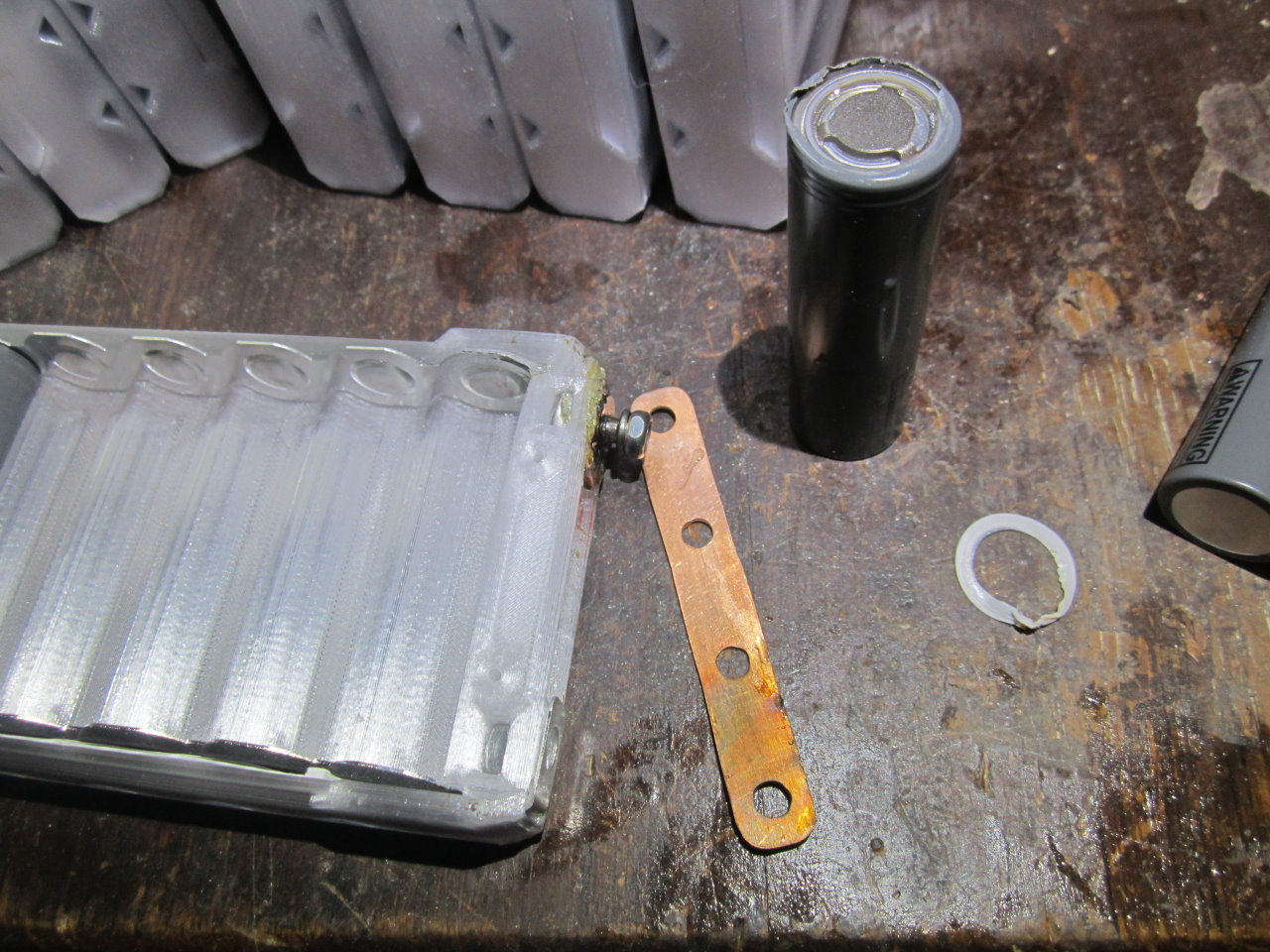

Mais là où j'ai été le plus débile et inconscient, c'est d'avoir mis de côté l'accumulateur avec le bus bar à moitié visé sur l'une des bornes, alors que le bus bar était assez long pour rentrer en contact avec la borne opposée. Il a suffit d'un mauvais geste pour la mettre en court-circuit sans que je m'en rende compte.
Car d'habitude, mon premier réflexe lorsque je place un bus bar à 4 trous, c'est de vite l'immobiliser sur ses 2 extrémités comme ici.
Et la seule fois où je ne le fais pas : boum.
Niveaux dégâts, j'ai eu :
- un accu 21700 qui a perdu sa rondelle d'isolation (=> j'ai fait un pansement avec de la gaine thermo), je viens de découvrir au passage que la borne - mord sur la surface supérieure du pôle +.
- Le coin du module NESE qui a été partiellement cramé => réparé
- La vis du module NESE qui s'est imbibée de plastique fondu => Heureusement, j'en ai plein d'autre en stock.

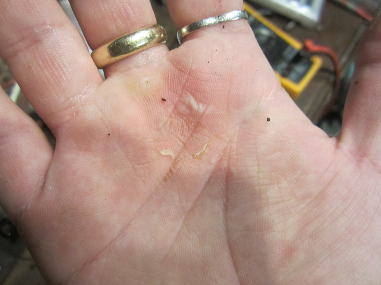

- Et une brûlure au second degré sur la paume de ma main (mais je m'en sors bien, ça ne m'a plus fait mal depuis ce matin)

Ayant acheté pile poil le nombre de modules NESE et d'accus qu'il me fallait, j'espère quand même pouvoir reconstituer le module.
Dans le pire des cas, j'intervertirais un Samsung 50E acheté ce printemps et utilisé dans mes lampes torche avec l'accu LG trop endommagé côté isolation pole +, ça ne devrait pas déséquilibrer la batterie (100 mAh d'écart pour un module de 40 Ah).
